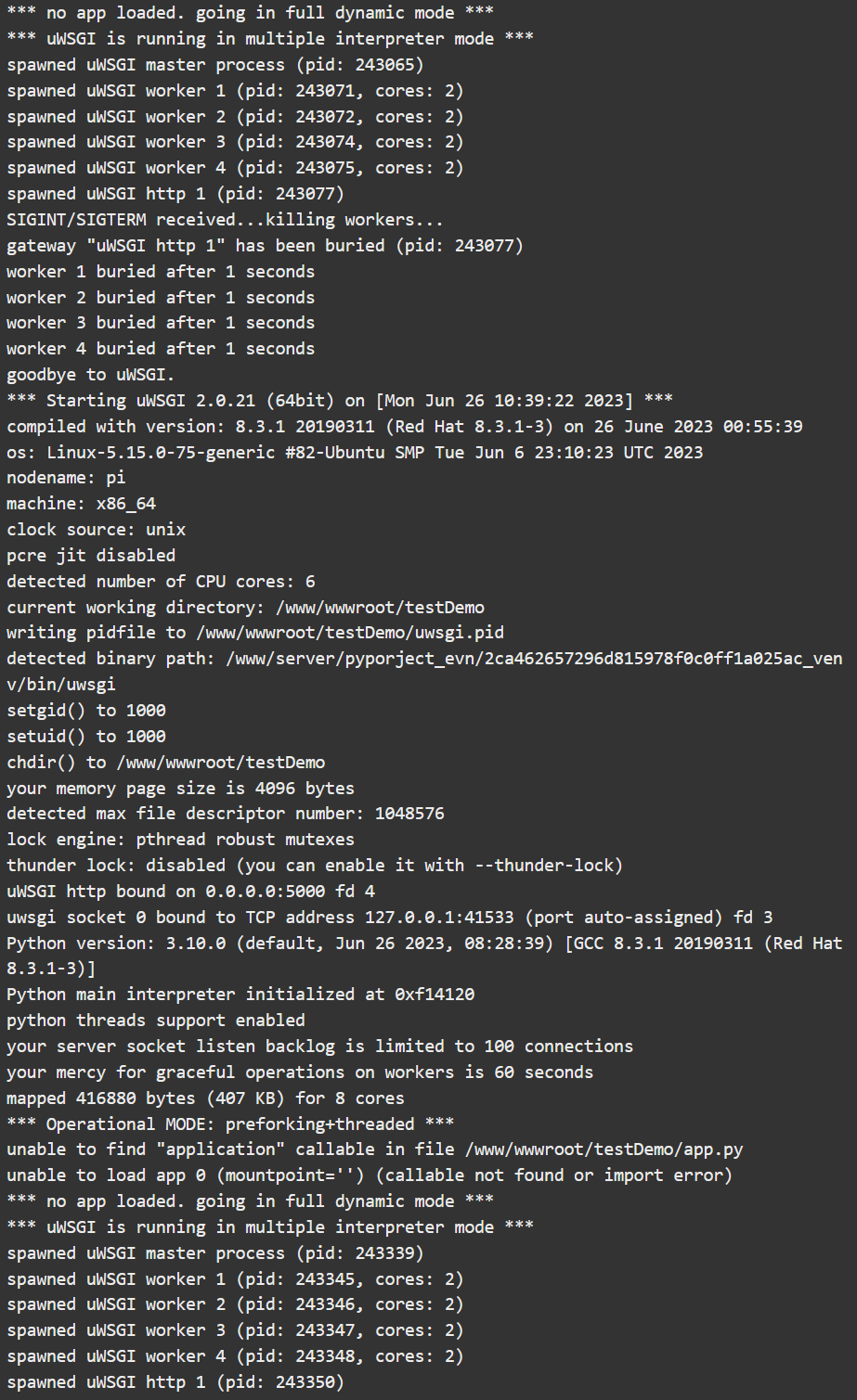

用python项目就会报下面的错误 有没有什么教程或者解决方法
--- no python application found, check your startup logs for errors ---
[pid: 229617|app: -1|req: -1/1] 127.0.0.1 () {32 vars in 348 bytes} [Mon Jun 26 09:18:33 2023] GET / => generated 21 bytes in 0 msecs (HTTP/1.1 500) 2 headers in 83 bytes (0 switches on core 0)

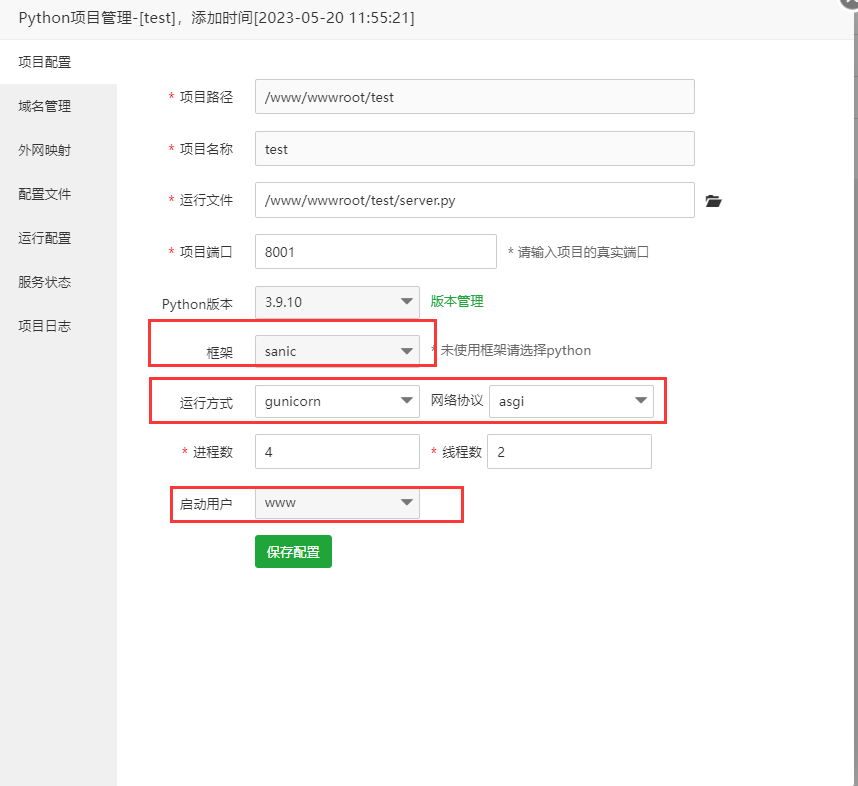

您好,您在部署的时候切换一下这个功能试试
发表于 2023-6-26 10:43:44 | 显示全部楼层
我里面东西除了框架都换试过了  在用gunicorn的时候内容也一直超时没有办法启动 我对gunicorn不是很了解 启动用户root和www也没有区别 结果还是找不到app里面的application  我写了个这样的代码还是找不到  就很奇怪
from flask import Flask
app = Flask(__name__)
@app.route("/")
def retty():
    return "niu"
if __name__ == "__main__":
    app.run()
