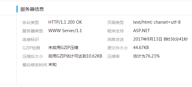

已经开启了GZIP,站长工具检测不来是怎么回事
发表在 Linux面板2018-3-13 09:06 [复制链接] 10 6648
一个是爱站检测,检测出来说没开启
一个是站长检测,检测出来有开启,可具体大小却检查不出来?
发表于 2018-3-13 10:03:17 | 显示全部楼层
现在呢?
发表于 2018-3-13 11:16:54 | 显示全部楼层
mingxue 发表于 2018-3-14 11:32
压缩这么大得嘛???我的踩压缩不到80%
已经修改了,现在压缩等级改到了4,压缩了59%左右
但是很奇怪,站长工具检测出来,还是压缩了 99.98%,而卡卡网检测出来的就是59%
我也不知道该信那一个的。
@官方,麻烦你们也测试一下不是缓存问题,我换了浏览器测试还是这样子!
--------------------补充---------------------
也可能就是站长工具的问题
使用综合查询,就是99.98%
如果单独用站长工具的GZIP检测,看到的是77%
我用其他工具检测,测出来的又是59%
尴尬,真不知道那个才是真的!
