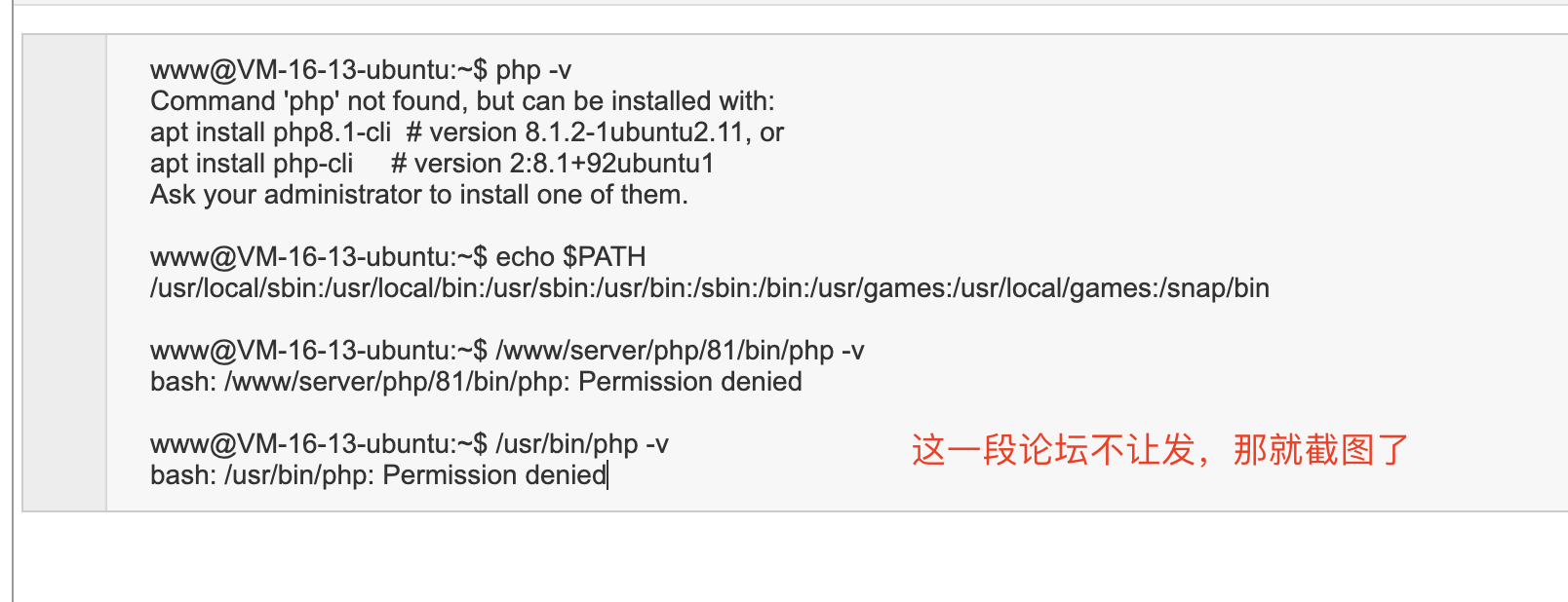

终端里可以执行 php 命令,但是在程序里无法执行,报错 php: command not found
全新安装,没有做过任何额外配置。
在程序内,比如使用开源框架的 symfony/process 和 symfony/console 执行 php -v 或者是 composer -V

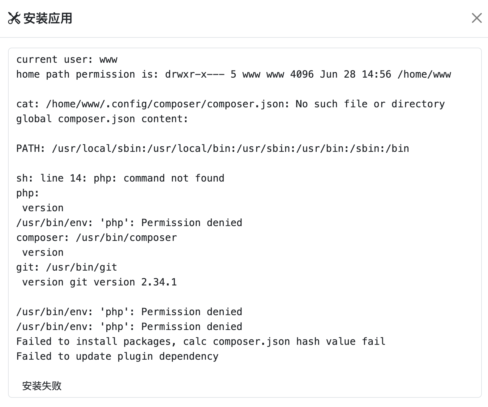

程序日志
  1. sh: line 1: /usr/bin/php: Permission denied
  2. sh: line 1: exec: /usr/bin/php: cannot execute: Permission denied

宝塔安装的 php 环境,www 用户无权执行 php 命令。
单独安装 php-cli 之后,权限就有了。
root 没问题。

你直接在终端里执行 sudo -u www php -v
如果能获得 php 版本信息,那程序里也能执行。
以下是程序里的报错信息
您好,使用sudo -u www -g root php -v 这个命令可以获取php版本的信息,但是使用sudo -u www php -v 命令依旧无法获取,我用其它的一个用户也无法去获取php信息,怀疑是系统内部的问题,建议您重装一下操作系统,或者联系服务运营商去排查一下,是不是对用户做了限制
