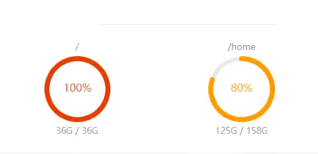

/ 目录满了怎么办, / 目录不是包括 /home ?
发表于 2023-6-28 16:10:06 | 显示全部楼层
您好,/目录是一个磁盘,/home又是一个磁盘,两个是不包含的,当服务器的根目录(/)满了时,您可以采取以下措施来解决这个问题:
1、清理不必要的文件:检查根目录下是否有不再使用的文件或日志文件,可以删除这些文件来释放空间。使用命令ls -lh /查看目录大小,并使用rm命令删除不需要的文件。
2、清理日志文件:检查日志文件目录(通常在 /var/log/  /www/wwwlogs/)下的日志文件大小,如果其中一些文件过大,可以备份或删除它们。可以使用命令du -sh命令查看日志文件目录的大小,并使用rm命令删除不需要的日志文件。
3、清理临时文件:检查临时文件目录(通常在 /tmp/)下是否有过多的临时文件,可以使用du -sh /tmp命令查看目录的大小,并使用rm命令删除不再需要的临时文件。
4、转移文件:如果有其他磁盘空间可用,可以考虑将一些文件转移到其他磁盘上,以释放根目录的空间。可以使用mv命令将文件从一个目录移动到另一个目录。
5、扩大根分区:如果以上步骤不能解决问题,您可能需要考虑扩大根分区的大小。这可能涉及到调整分区大小、文件系统大小和重新分配磁盘空间等操作,请在进行此类操作之前备份重要数据,防止意外情况发生,这个可以联系服务器产商操作。
注意:在处理服务器空间不足的问题时,请谨慎操作,并确保备份重要数据。如果你对服务器配置和文件不太熟悉,建议寻找专业人士的帮助
