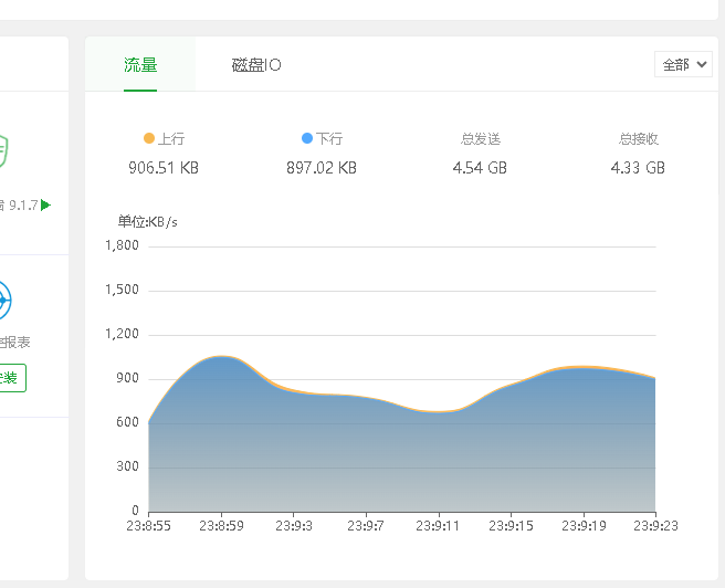

centos 7 查看实时网络带宽占用情况
宽带有点异常,怎么查看宝塔,面板实时宽带使用情况·
服务器重启也没有用,排除被cc公鸡

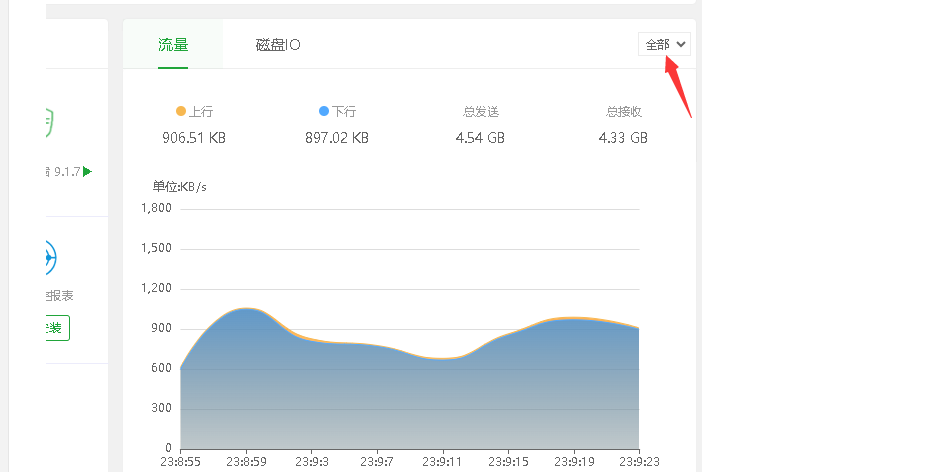

发表于 2023-6-29 09:09:17 | 显示全部楼层
您好,您可以首页流量的位置切换下到内网网卡看看,或者是到服务器命令行下使用nethogs命令或iftop命令

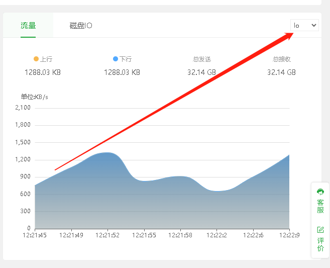

发表于 2023-6-30 12:23:28 | 显示全部楼层
谢花郎 发表于 2023-6-29 09:09
您好,您可以首页流量的位置切换下到内网网卡看看,或者是到服务器命令行下使用nethogs命令或iftop命令 ...
是这个lo一直在跑,我宽度上限就50m,现在他一直跑,到时候直接给他跑满了,我网站都进不去咯 0f27b3705655b3b65d7f233e8cb8348.png

发表于 2023-7-3 17:52:38 | 显示全部楼层
您好,lo代表的是回环接口(loopback interface),它是用于本地主机内部通信的虚拟网络接口。回环接口通常用于在本地主机上进行网络连接测试和本地服务的访问
回环接口的数据传输不会通过网络物理接口,而是在内核内部进行数据传输。因此,lo接口的数据传输速度非常快,不会受限于网络带宽的影响。从带宽的角度来说,回环接口的数据传输不会对外部网络带宽产生任何影响。
回环接口对于网络通信的目的主要是用于本地主机内部的通信,如本地服务之间的互相访问或测试。它通常不会对网络性能产生明显的影响。
