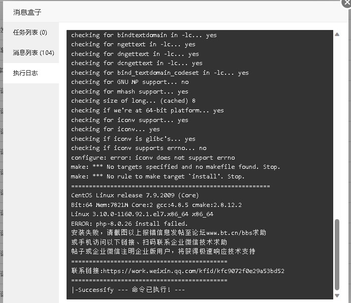

【已完成】安装php8.0失败
发表在 BUG提交2023-6-30 10:04 [复制链接] 12 6321
请技术帮我看看

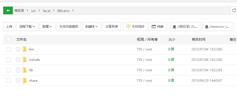

发表于 2023-6-30 10:41:24 | 显示全部楼层
谢花郎 发表于 2023-6-30 10:32
您好,您先在服务器运营商下做个服务器快照,然再到服务器命令行下执行下面命令,更新下服务器系统后
再次 ...
是的,已经安装过libiconv-1.16。后面还是不行才发贴资讯的

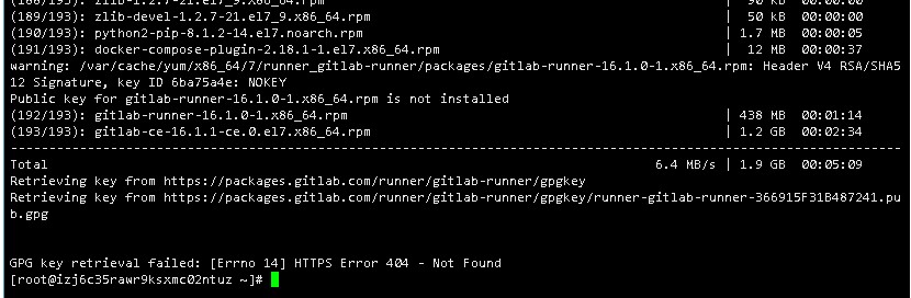

发表于 2023-7-3 16:53:00 | 显示全部楼层
再次 ...
运行yum -y update
提示这个错误,在网上找了教程,还是解决不了。请帮忙看看呢?
发表于 2023-7-3 16:58:27 | 显示全部楼层
shodeng 发表于 2023-7-3 16:53
运行yum -y update
提示这个错误是因为您服务器内GPG key文件,如果替换yum源还是不行,先找下服务器运营商解决软件源问题
发表于 2023-7-4 10:31:23 | 显示全部楼层
谢花郎 发表于 2023-7-3 16:58
提示这个错误是因为您服务器内GPG key文件,如果替换yum源还是不行,先找下服务器运营商解决软件源问题 ...
yum -y update 更新成功了,也按照你的方案安装了一遍libiconv,安装php8还是提示同样的问题,我要崩溃了。

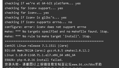

发表于 2023-7-4 10:33:33 | 显示全部楼层
还是提示这个

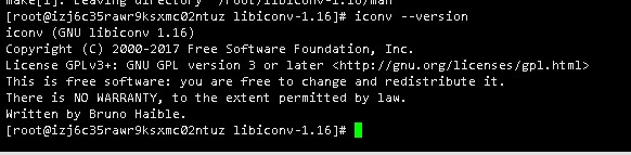

发表于 2023-7-4 12:05:49 | 显示全部楼层
iconv --version  查看版本也是安装成功了的
