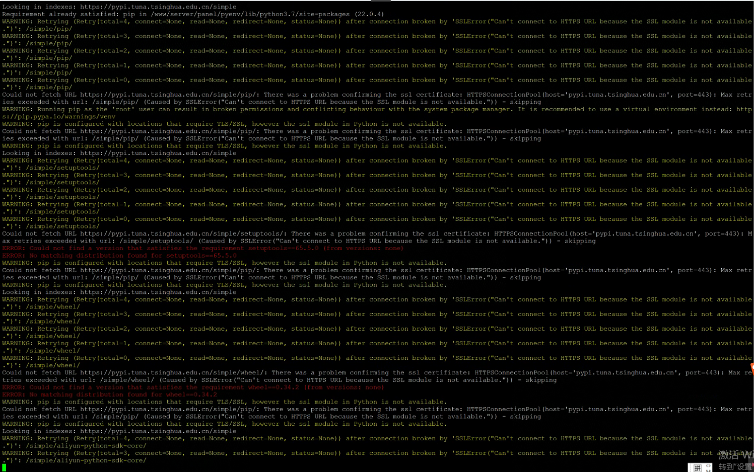

安装宝塔时提示pip缺少ssl支持  系统已经安装了ssl1.1.1 也换过3.0 pip2 pip3也都安装了 python也试过了3.8 3.6 2.8 2.7版本都不行

096792ab075bcc4a61e8b600c81bbe2.jpg 执行到这里之后就一直在报告ssl错误 连接失败 刷屏的那种种报 然后执行完成后显示安装失败 显示一个二维码让咨询宝塔客服

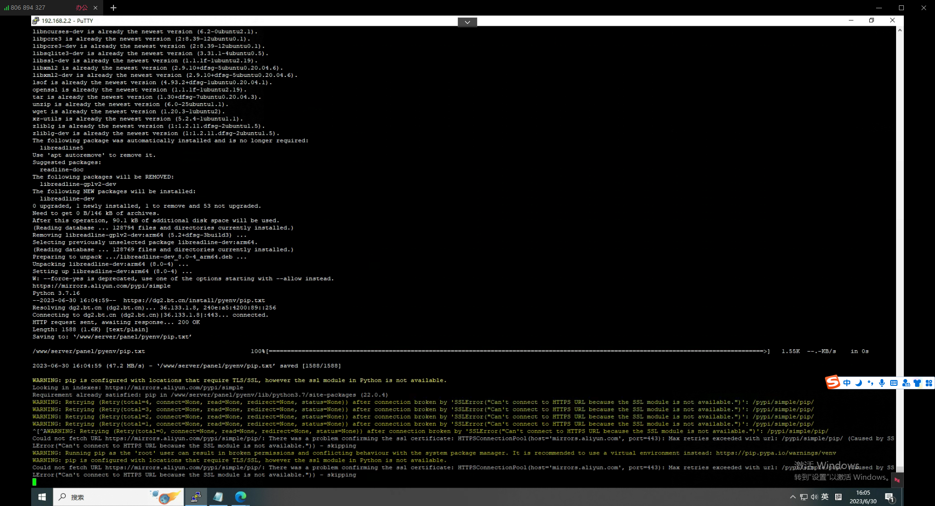

重新安装了 ubuntu20.04的系统 在arm机器上 使用 wget -O install.sh https://download.bt.cn/install/install-ubuntu_6.0.sh && sudo bash install.sh ed8484bec 进行安装 安装失败
出现ssl错误之后就一直在刷SSLError

安装结束后反馈的错误

您好,复制下面的命令到终端中执行,应该是缺少了psutil和gevent模块,安装好这两个模块后,再去安装一次面板看看,如果不成功,建议您更换下x86架构的机器上,面板并未对arm架构的机器做过兼容
  1. btpip install psutil
  2. btpip install gevent
发表于 2023-7-12 14:46:04 | 显示全部楼层
堡塔运维小林 发表于 2023-7-12 14:34
您好,复制下面的命令到终端中执行,应该是缺少了psutil和gevent模块,安装好这两个模块后,再去安装一次 ...
无法安装 安装错误
发表于 2023-7-12 14:50:41 | 显示全部楼层
您好,更换成x86_64架构的机器再去安装面板,面板没有对arm的机器做过兼容支持,具体支持列表请看下面的链接
https://docs.qq.com/sheet/DUm54VUtyTVNlc21H?tab=BB08J2
https://docs.qq.com/sheet/DUkFtbmZaVFp4Z1NB?tab=BB08J2
