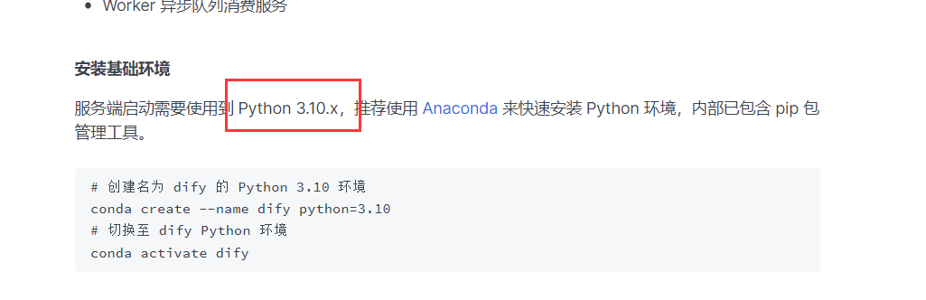

不懂这方面的,我在docker部署项目,按照官方文档运行这个命令的
发表于 2023-7-4 10:11:05 | 显示全部楼层
堡塔运维小林 发表于 2023-7-4 09:44
您好,请问一下您这个pip是想升级面板的pip还是您项目的pip呢?如果您是想升级面板的pip,请执行下面的命令 ...
文档地址:https://docs.dify.ai/v/zh-hans/getting-started/install-self-hosted/local-source-code#qian-duan-ye-mian-bu-shu。
这服务器运行了正在运营项目,我害怕升级影响原来的业务。所以不敢升级,来请教。

您好,安装您项目需要的python版本,在使用安装的python中的pip去执行命令,不要使用系统中自带的python,如果不懂这方面的知道,建议联系贵司的专业技术人员或者搜索引擎上寻找相关文档
发表于 2023-7-4 10:21:14 | 显示全部楼层
堡塔运维小林 发表于 2023-7-4 10:15
您好,安装您项目需要的python版本,在使用安装的python中的pip去执行命令,不要使用系统中自带的python ...
你好,python多个可以共存吗?会影响到linux宝塔的吗
