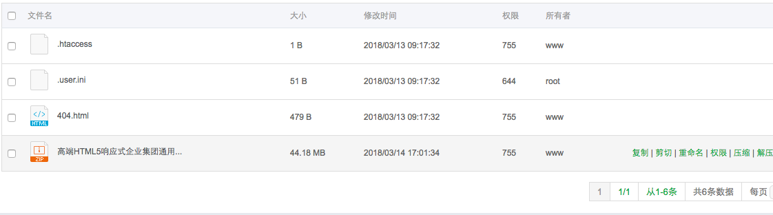

关于linux服务器宝塔面板,不能解压文件的问题?
由于linux服务器用ftp链接太慢了,上传文件也搞不了。
于是看到宝塔可以在线解压,于是就试了一下。
阿里云服务器1G1M.  安装的是lamp
第一步,把文件已经上传好了,文件格式是zip的。

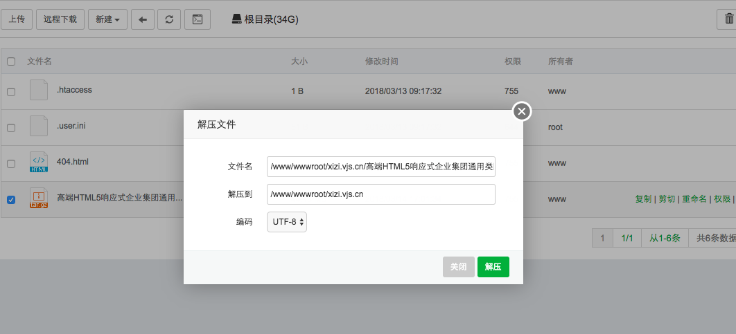

第二步:点解压文件

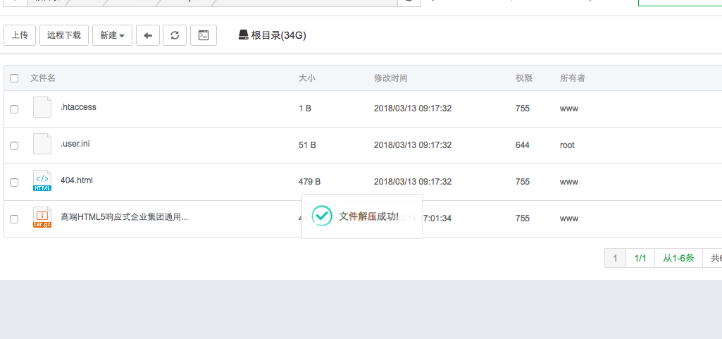

第三步:提示已经解压成功,但就是看不到文件,然后刷新一下也还是看不到文件?
在论坛里也找到好多帖子,看了一下,也还没有找到解决办法,希望已经找到解决办法的,可以提供一下,非常感谢了。
第一次在论坛发帖,希望大家都能回复 一下,如遇到同样的情况,也可以在帖子下面回复,让更多的前辈看到。谢谢了。
发表于 2018-8-16 10:06:15 | 显示全部楼层
解决办法在这:
用win rar 压缩!别用快压!
winrar选标准压缩模式  格式为ZIP!
!!!!!!!!!!!!!!!!!!!!!!!!!!!!!!!!!!!!!!!!!!!!!!!!!!!!!!!!!!!!!!!!!!!!!!!!!!!!!!抢眼!!!!!!!!!!!!!!!!!!!!!!!!!!!!!!!!!!!!!!!!!!!!!!!!!!!!!!!!!!!!!!!!!!!!!!!!!!!!!!!!!!!!!!!!!!!!!!!!!!!!!!!!!!!!!!!!!!!!!!!!!!!!!!!!!!!!!!!!!!!!!!!!!!!!!!!!!!!!!!!!!!!!!!!!!!!!!!!!!!!!!!!!!!!!!!!!!!!!!!!!!!!!!!!!!!!!!!!!!!!!!!!!!!

具体解决办法:
      解压后,不要一直去解压,要等一下,然后用ftp链接上去,看一下,文件就解压成功了,有一定的时间差,然后再重新进入宝塔管理后台,再刷新一下,就可以看到这些已经解压好的文件了。
      如果你也遇到跟我一样的问题,就慢慢操作,一个一个的去尝试,总会解决问题的嘛。
发表于 2018-3-14 19:18:13 | 显示全部楼层
去命令行看看文件是不是存在了,我就遇到过,解压了但是看不到,但是命令行里可以看到,然后我就把那个文件夹用命令行删除了,然后又重新解压的就好了
发表于 2018-3-15 10:30:34 | 显示全部楼层
点完不会立刻解压,需要有个处理过程,很正常的!

发表于 2018-5-3 01:00:03 | 显示全部楼层
dedede 发表于 2018-5-2 23:13
看来这个问题遇到的很频繁,有一个群里很多人提这个问题。老铁,你可以说下详细的解决方式吗?   我的是. ...
直接用命令行解压,unzip解压zip文件解压完了一刷新就显示,
