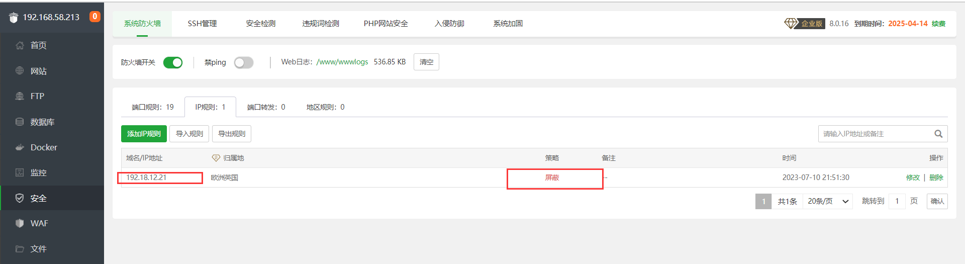

发表于 2023-7-10 21:52:09 | 显示全部楼层
宝塔用户_gdlusj 发表于 2023-7-6 22:49
你好
     已经封禁的IP,为什么还能被宝塔面板日志记录到呢?因为高频混合攻击IP,日志一个小时就记录1GB ...
您好,nginx防火墙封禁的ip是封禁它不能访问到您的网站,只要是这个ip就给它直接返回错误的页面,但是这个错误的页面也是网站里面的,所以他也是会记录到日志中,如果您想要这些个ip不记录在日志中,您可以把这个ip添加到系统防火墙中,直接就在系统层面拦截这个ip,这样这个ip就进不到网站中了,这样也就不会记录日志
