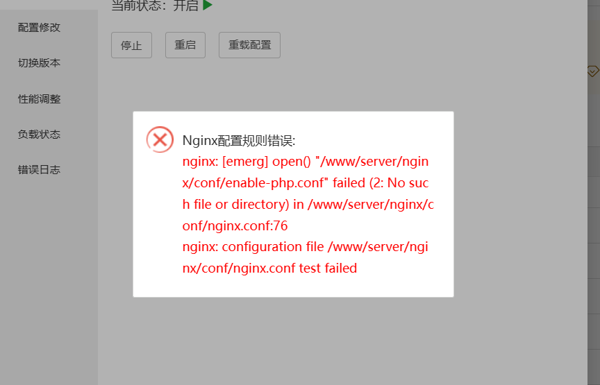

【已完成】nginx配置文件错误

您好,根据错误提示,您缺少了“enable-php.conf”配置文件,这个配置文件是用作您当前站点运行的PHP版本使用的配置文件,如果缺少了,就会提示的,您可以手动在指定路径创建该文件,并填入以下内容:
  1.     location ~ [^/]\.php(/|$)
  2.     {
  3.         try_files $uri =404;
  4.         fastcgi_pass  unix:/tmp/php-cgi-74.sock;
  5.         fastcgi_index index.php;
  6.         include fastcgi.conf;
  7.     }
上述的74请改为您当前该站点要运行的PHP版本号。

不对啊我添加了还是出现这个

我还是这个我手动添加还是错误怎么整

还是上图那样子
