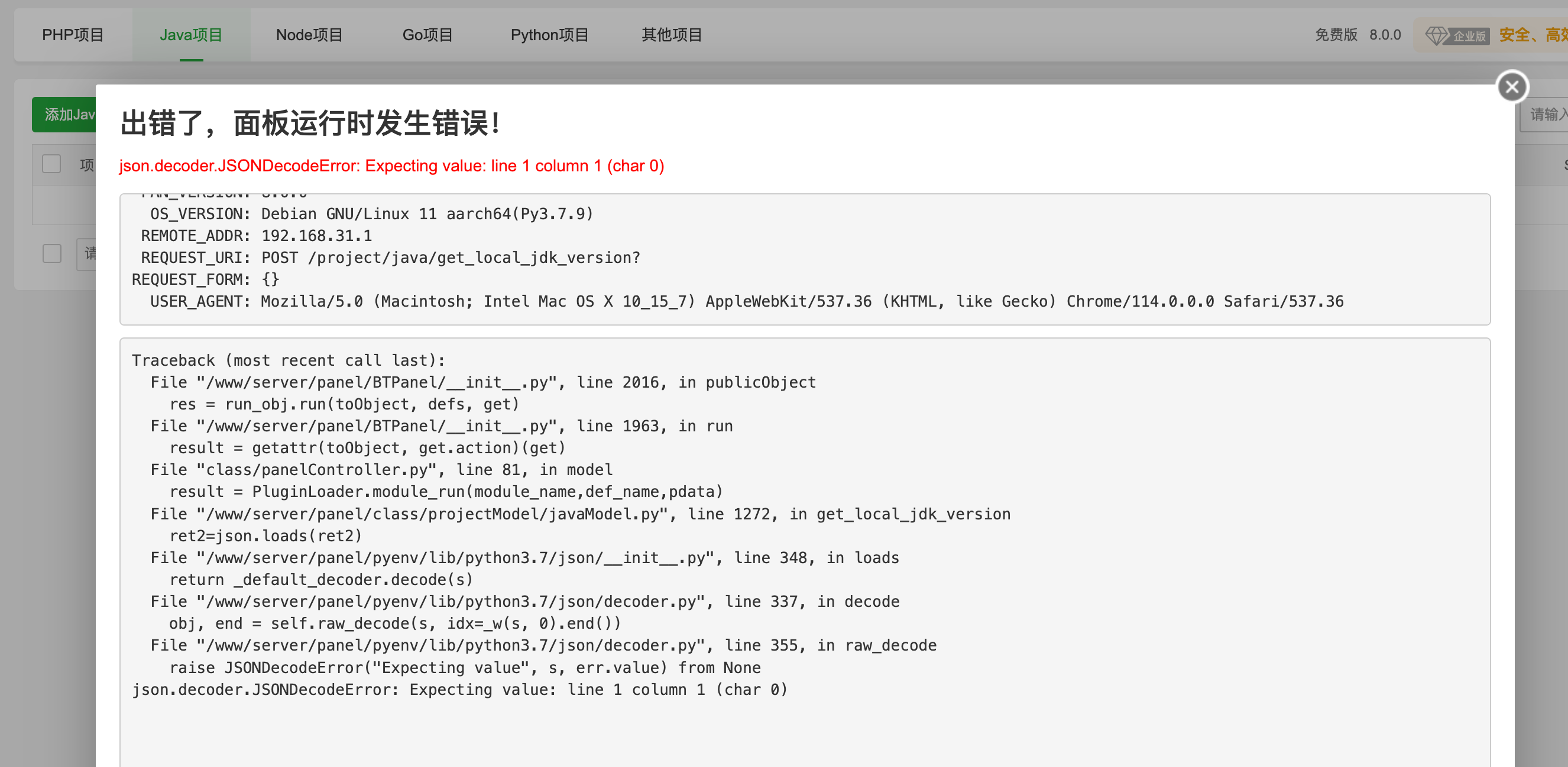

刚开始安装宝塔面板后没问题,但是重启后进入java项目后获取版本失败。系统自带python版本3.9.2

不是,是树莓派下的debain11系统,mac只不过是我登录的时候被获取到的浏览器信息,本质上错误还是在debain11下,debain自带的python是3.9.2,不知道是不是会导致这个错误

不是。是树莓派下的debain11系统。mac只是我登录页面的时候报错被捕获的。debain11自带的python是3.9.2,不知道会不会导致这个问题

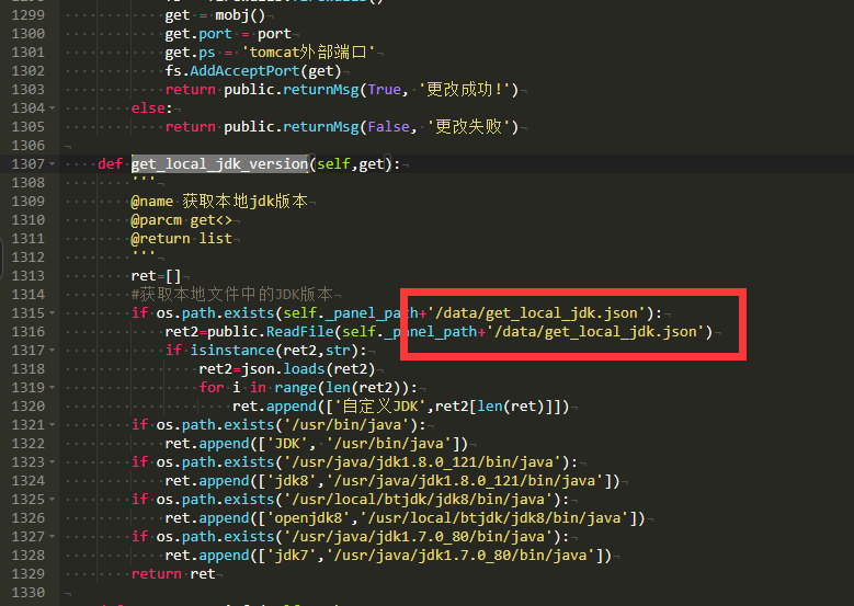

面板是使用独立的Python环境,另外看错误大概好像是读取JDK版本的一个json文件失败然后导致错误了

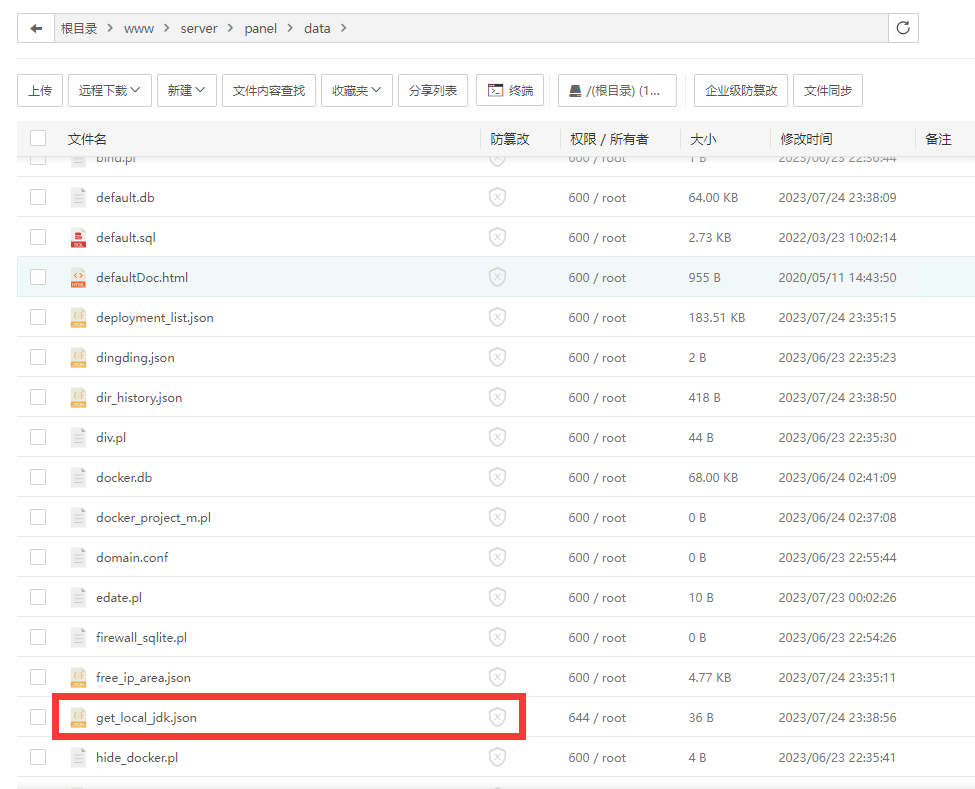

感谢您的回复,我找到原因了。获取jdk路径的时候,路径里面有这个local_jdk文件,但是里面是空的。导致的报错

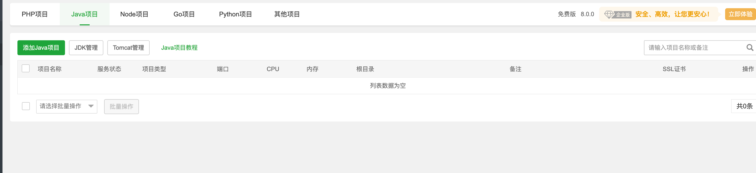

好的,您可以填充个[]数据然后重新打开看看
