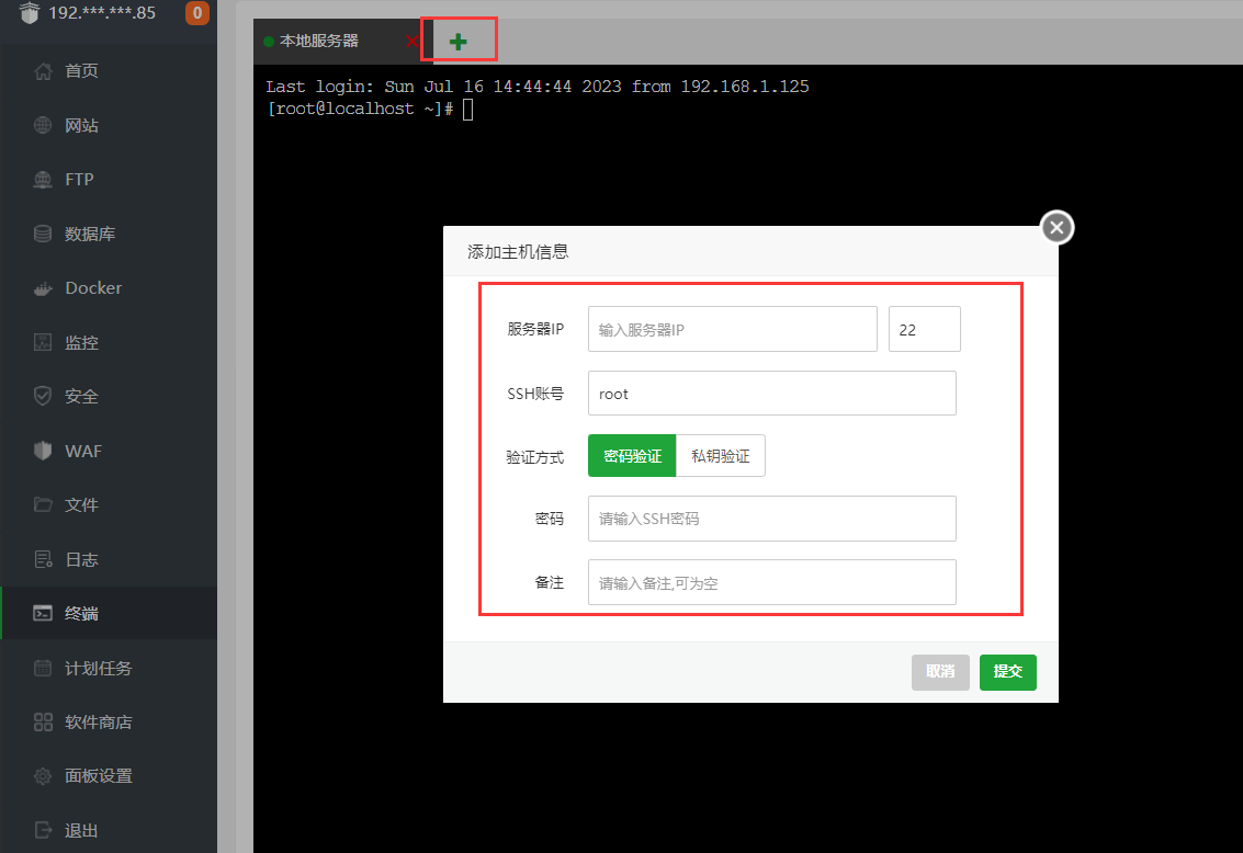

您好,您点击这边的加号配置root账号和密码等信息,看看是否能连接呢?

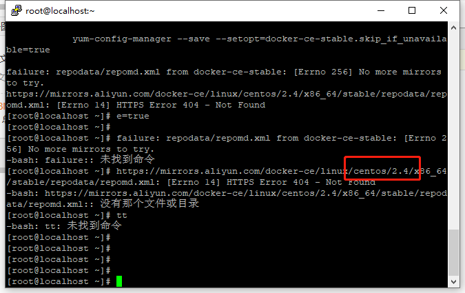

您好,您之前的终端可以进去了吗?您这个问题是因为您使用的安装源不正确导致的,请更换成正确的软件安装源再去操作
