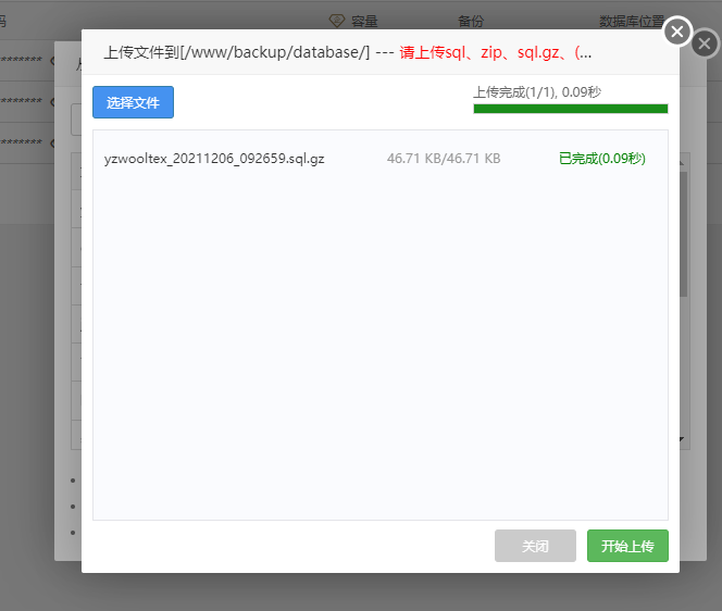

新建网站,导入数据库,提示导入成功,实际没有内容,
导入数据库文件 47k,备份显示478b,删除文件显示 0b,管理中也看不到数据库表。
之前两个域名建站,都一切正常;拿这个域名在另外一台服务器(CentOS 7.9.2009 x86_64(Py3.7.9),Linux正式版  8.0.0,MySQL 5.6.50,PHP-7.2.33,phpMyAdmin 5.2)建站,导入、访问也正常。就这台不行,有尝试切换PHP-7.2,也没作用。
切换MySQL 5.6 要删除现运行两站点数据库,暂时还没有尝试。
请问有没有其他解决办法?谢谢
导入47K
导入47K
导入成功
导入成功
实际0B
实际0B
数据库无内容
数据库无内容
