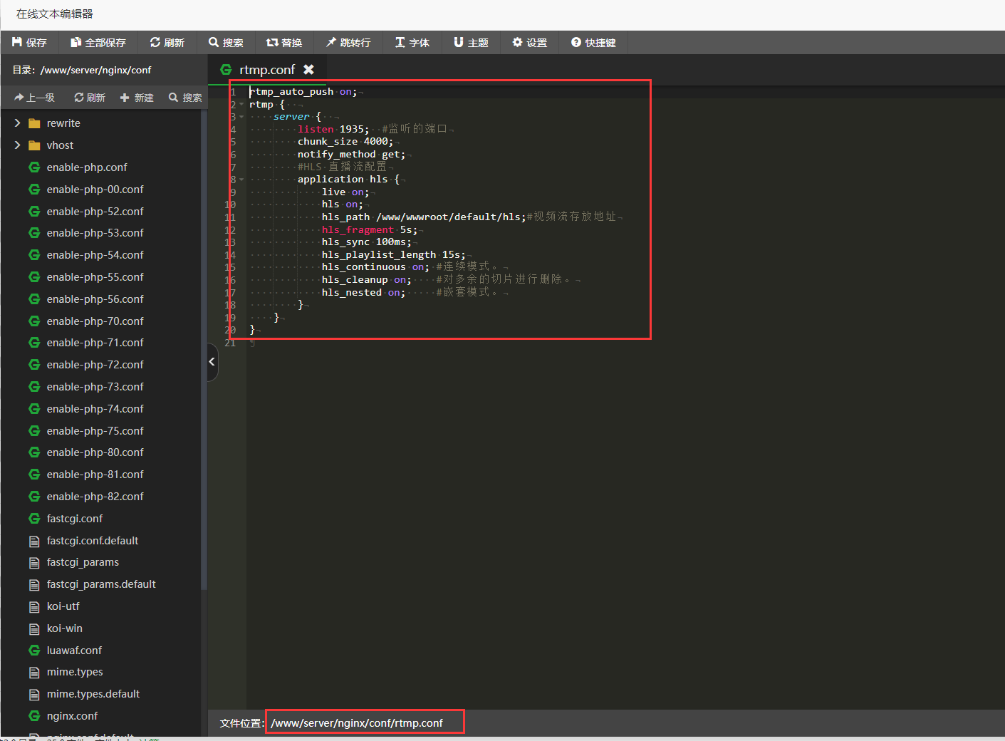

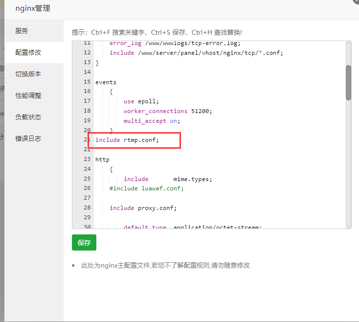

您好,针对您说的这个rtmp和phpmyadmin的端口冲突问题,我自己测试了一下,确实是这样子的,因为phpmyadmin会获取nginx的主配置文件中的listen对应的端口,把这个端口当做是自己的端口去使用,您可以按照我下面的这种方式去解决,您在nginx的配置文件目录/www/server/nginx/conf/目录下新建一个rtmp.conf配置文件,把rtmp的配置放进去,不要放在nginx的主配置文件中,然后在nginx的主配置文件中使用include参数引用rtmp.conf配置文件就行,配置完成之后重启nginx,看看phpmyadmin还会不会冲突,我自己测试是可以的,您如果还是不行,请回复遇到的问题

经过测试验证,上述方法确实可以解决兼容性问题。
