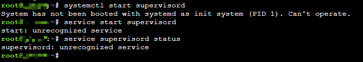

进程守护管理器 supervisord 启动失败

已解决,由于安全原因没法使用systemctl命令,看到https://www.nodeseek.com/post-123-1教程,用docker-systemctl-replacement替换/bin/systemctl就可以了,其实就相当于多加了一个命令兼容层。

您好,您使用的是WSL搭建的Ubuntu系统吗?这个错误是提示您服务器内没有systemd管理所以导致无法正常启动

好像是类似容器,是一个平台提供的,底层用的什么不太清楚。

查了一下是是用的docker,为了安全平台禁用了systemctl之类的命令

service 应该是可以用的,但是不太清楚如何注册服务,而且如果用service的话,那内置的管理器是不是有些命令执行不了了?

尝试使用容器的特权模式试试呢,找到关于这个错误的一个文档您可以参考下(21条消息) Docker: System has not been booted with systemd as init system (PID 1). Can‘t operate._A91A981E的博客-CSDN博客

看了一下文档,这个平台把docker相关的命令也禁用了

有没有其他方法可以启动supervisord?
