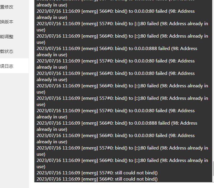

/etc/init.d/nginx restart
Stoping nginx...  done
Starting nginx...  done
重开机
404 Not Found
nginx

发表于 2023-7-16 12:47:12 | 显示全部楼层
您好,看您上面提供的错误信息来看,是您的服务器里面已经有一个进程再使用80端口了,导致nginx启动失败,您先把使用80端口的进程结束掉,再去启动nginx,看看是否能成功启动,另外对于nginx开机自启,您可以执行下面的命令去设置一下,设置成功后再去看看是否能开机自启
  1. chkconfig --add nginx
  2. chkconfig --level 2345 nginx on
