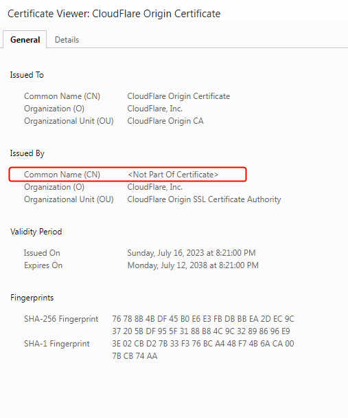

问题描述:使用CloudFlare的ssl,复制到宝塔里面,没有报错。可是访问网站的时候,却提示:Certificate is not valid
请问这种情况怎么解决?

因为这是自签证书啊,只有cf的节点信任,是用来加密源站到cf之间的流量的,不是让你直接用的。 ...
请问要怎么使用呢?
我看那些使用虚拟主机的,直接在主机的控制面板里面安装cloudfare的证书
然后就可以了。
用宝塔的话,没有找到安装证书的地方,只可以copy证书的代码上去。

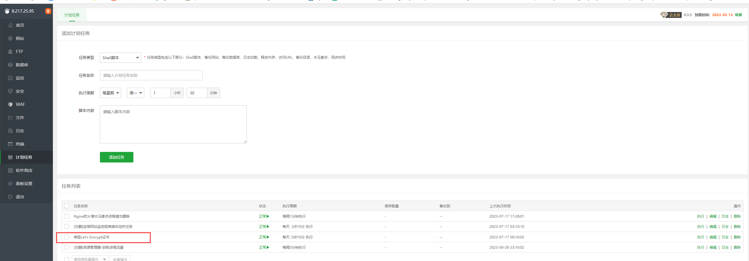

您好,可以使用计划任务续签ssl证书的,少于30天就自动续签ssl证书的

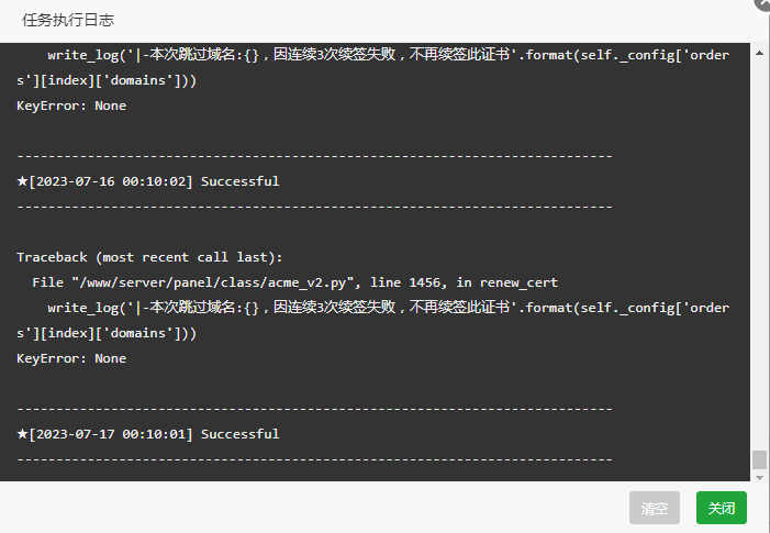

发表于 2023-7-17 18:29:59 | 显示全部楼层
自动任务
老是报错。。
显示successful, 其实是报错。
发表于 2023-7-18 09:15:03 | 显示全部楼层
dengwen168 发表于 2023-7-17 18:29
自动任务
老是报错。。
您好,修复一下面板,然后把这个计划任务删除掉,重新建立一些续签的计划任务,看看是否正常
发表于 2023-7-18 21:30:37 | 显示全部楼层
堡塔运维小林 发表于 2023-7-18 09:15
您好,修复一下面板,然后把这个计划任务删除掉,重新建立一些续签的计划任务,看看是否正常 ...
好的,升级了可以了。
请问一下这个续签SSL的计划任务多久执行一次比较好?
现在的提示是:
|-检测到/www/server/panel/vhost/cert/www.xxxx.com下的证书与本次申请的证书重叠,且到期时间较早,已替换为新证书!
