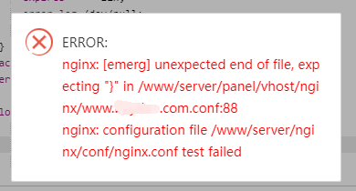

你好,添加你这句遇到配置文件的时候报错如下: QQ截图20230717132612.png
发表于 2023-7-17 14:04:40 | 显示全部楼层
您好,少了一个}括号,您后面添加一下
发表于 2023-7-17 17:21:10 | 显示全部楼层

location / {
        if ($request_uri ~* "^/\?2022.*\.html[        DISCUZ_CODE_0        ]quot;) {
            return 403;
抱歉我像上面这样在最后增加了}之后同样显示红颜色字体的错误,
发表于 2023-7-17 17:22:11 | 显示全部楼层
此用户常年丧 发表于 2023-7-17 17:21
location / {
        if ($request_uri ~* "^/\?2022.*\.html[        DISCUZ_CODE_0    ...
您好,是报同样的错误吗?请截图看一下您的报错信息,和您的nginx配置
发表于 2023-7-19 09:05:07 | 显示全部楼层
是同样的错误,我nignx是1.20.2版本,我直接把他常刷的浏览器型号给写到防火墙里面了,现在基本全部拦截了,暂时不用写代码在配置文件来禁止了,毕竟谁也不知道他下次会换成什么样的访问链接来刷
