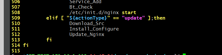

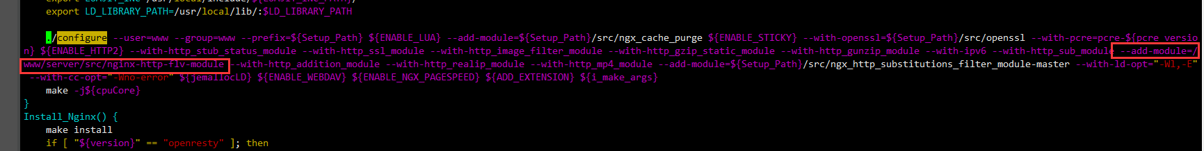

2、修改nginx.sh脚本引用这个模块

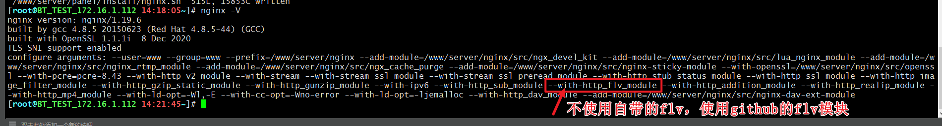

3、使用 ./nginx.sh update 1.19 更新完成后未出现--add-module的flv模块,还是自带的 --with-http_flv_module

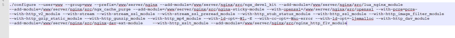

其他位置不用多改,您可以直接把这个模块下载到一个目录下,然后安装脚本内修改下--with-http_flv_module改成--add-module=/www/server/src/nginx-http-flv-module即可
