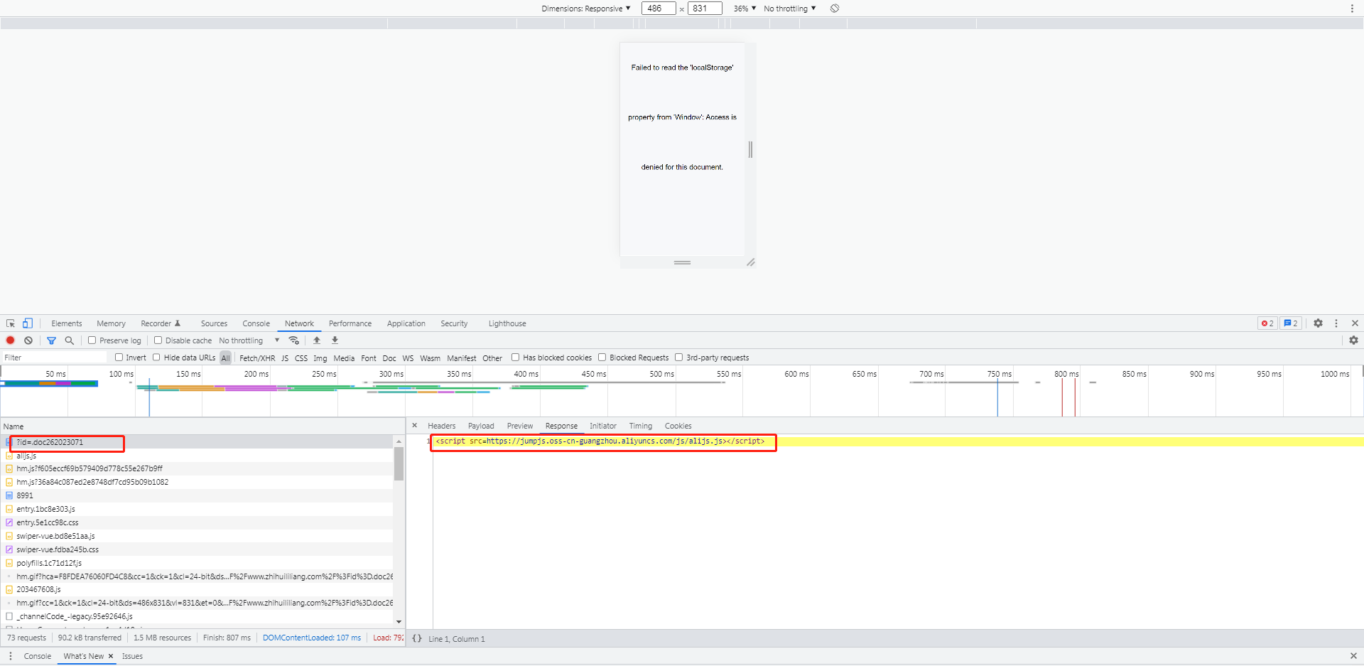

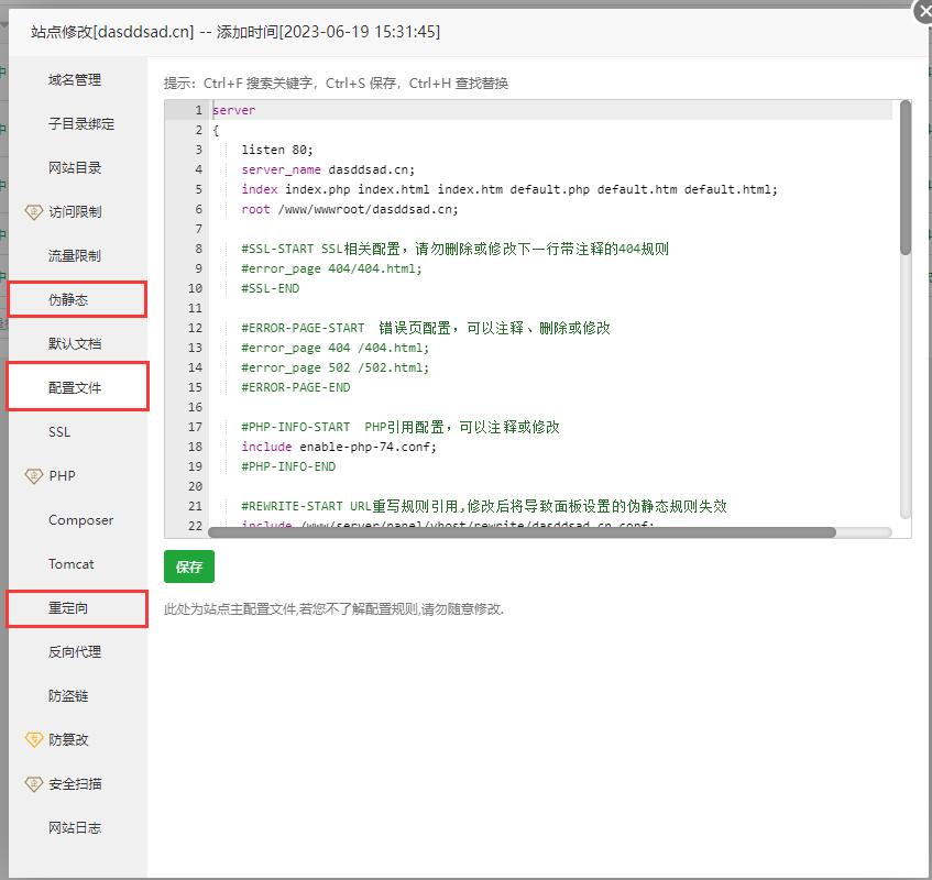

最近客户反馈网站被挂马了,我们这边正常打开网站都没问题,结果打开指定的url才会跳转到灰产网页,一开始以为是代码被篡改,检查后发现不是,那台服务器上所有网站只要在域名上加上?id=.doc262023071都会加载一串js代码,请问大神,这个问题该如何解决?我看其他贴的解决办法试了也不行

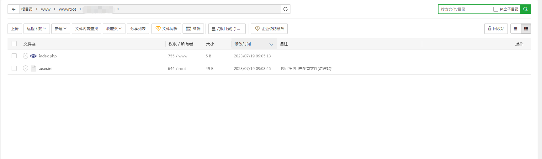

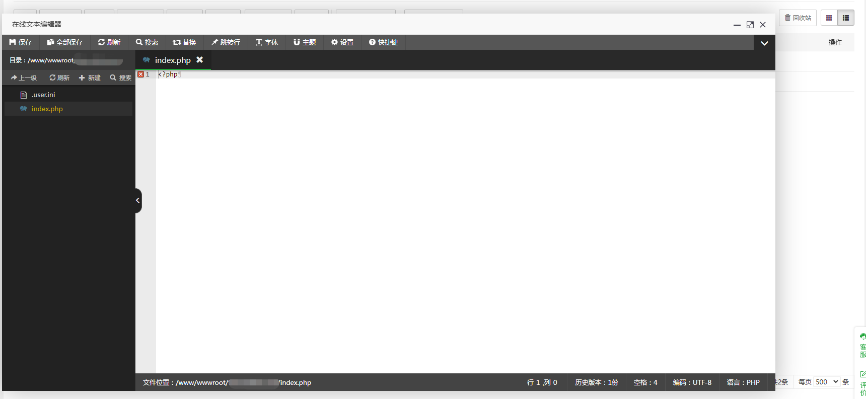

放一个空的php文件,访问http://test.xxx.com/?id=.doc262023071,页面显示的都是灰产的页面

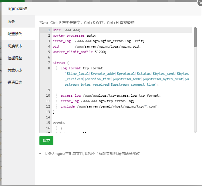

2.查看下nginx文件最近什么时候改过,并查看里面代码是否有被修改过,是否存在重定向的代码
● 如果是全部网站都出现这种情况,请去查看下nginx的主配置文件在/www/server/nginx/conf/nginx.conf
● 如果是个别网站才出现,可查看 /www/server/panel/vhost/nginx目录下面对应的网站nginx文件配置

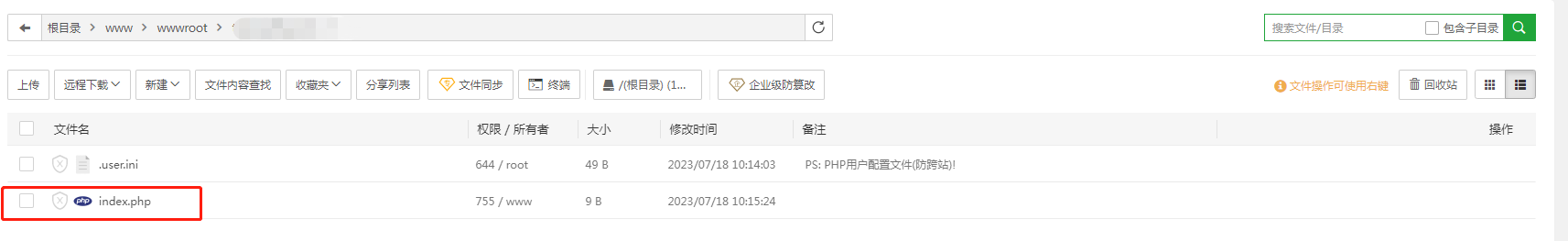

我重新建了一个站点里面随便丢个php,访问都会被js篡改页面,实际不是访问到对应php文件,应该是nginx那里被篡改,我卸载重装也不行,没查出是什么问题

我重新建了一个站点里面随便丢个php,访问都会被js篡改页面,实际不是访问到对应php文件,应该是nginx那 ...
您好,您检查一下各个站点中的nginx配置情况,看看这些配置是否正常,如果怀疑是nginx被篡改了,您先把nginx卸载了,安装一下apache,然后随便新建一个网站,在里面放一个php页面,然后访问看看是否正常

那有可能是nginx主文件目录被篡改了,导致每次创建站点时,都会被重定向,你可以看下查看下nginx文件,直接在软件商店,搜“nginx”,然后点到配置文件那里,看一下修改时间是什么时候,以及修改了什么内容。

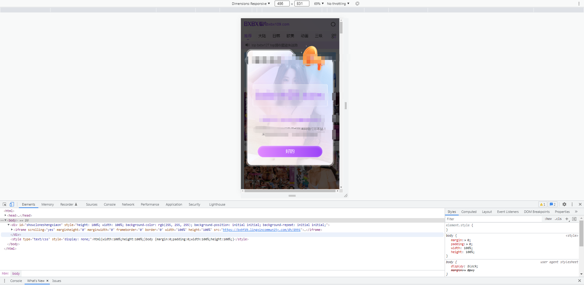

我新建了一个站点,站点只有一个php文件访问域名+/?id=.doc就会把页面加iframe,换成Apache也不行
