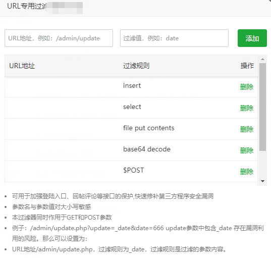

系统版本:乌班图20
问题描述:专业级防火墙,没有url专用过滤了,我过滤危险参数用什么?
相关截图(日志、错误): 微信图片_20230718095101.png
以前明明很好用

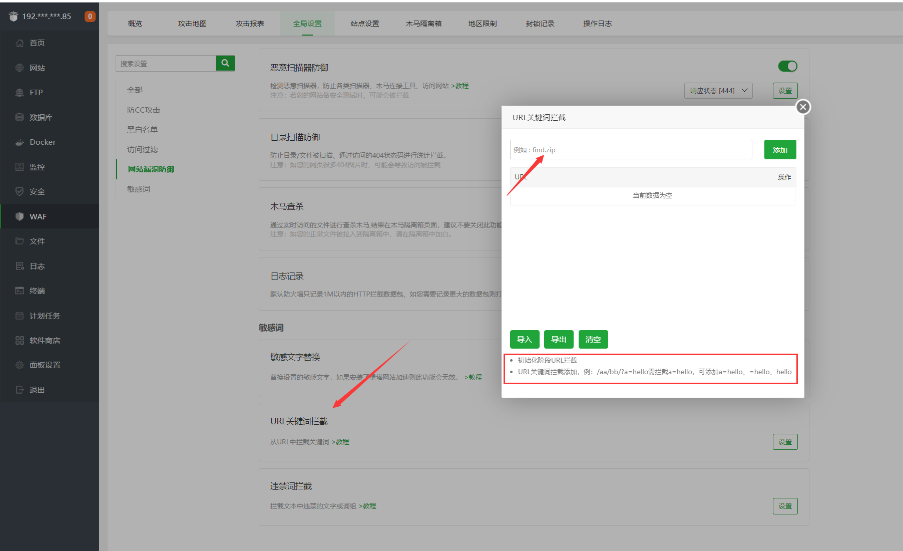

您好, 非常的抱歉,这个url的专用过滤功能会在下一个版本加上去的,您可以暂时使用url关键词去拦截危险的url参数

您好, 非常的抱歉,这个url的专用过滤功能会在下一个版本加上去的,您可以暂时使用url关键词去拦截危险的u ...
你这个过滤只能过滤get参数,post呢?
发表于 2023-7-18 10:52:49 | 显示全部楼层
是的,这个是能过滤get参数,下个版本会把url专用过滤加回来的,非常抱歉

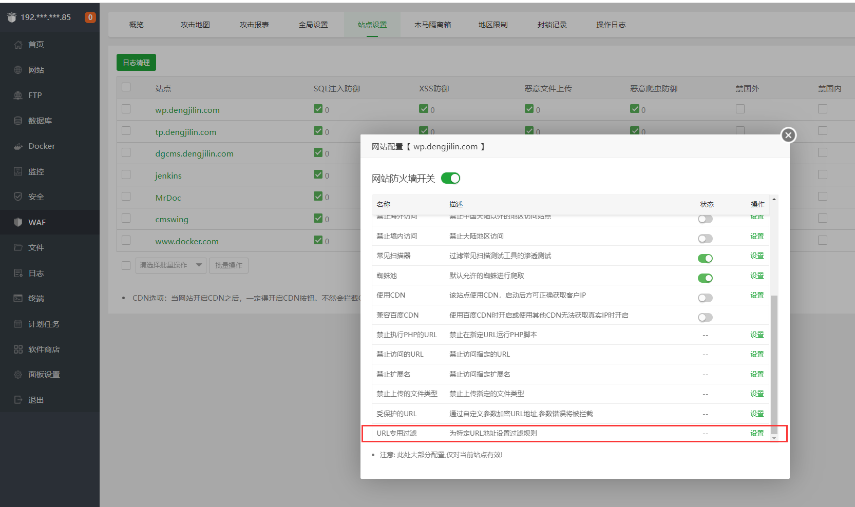

发表于 2023-7-18 11:17:02 | 显示全部楼层
宝塔用户_olziax 发表于 2023-7-18 10:56
或者有没有什么其他替代方案吗?
您好,这个功能添加进去了,您现在去修复一下nginx防火墙,再去里面看看是否存在了url专用过滤功能
发表于 2023-7-18 19:10:34 | 显示全部楼层
堡塔运维小林 发表于 2023-7-18 11:17
您好,这个功能添加进去了,您现在去修复一下nginx防火墙,再去里面看看是否存在了url专用过滤功能 ...
好的,感谢,我3台服务器都有救了,我买了3个专业版的。。。
发表于 2023-7-19 04:07:03 | 显示全部楼层
修复了依旧没有。。。。唉
发表于 2023-7-19 04:08:55 | 显示全部楼层
。。。大哥,这问题大了,我直接没法用了
