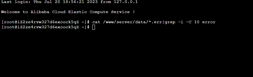

您好,您复制下面的命令到终端中执行,该命令是用来查看mysql的error日志信息的,执行后把执行结果截图发出来
  1. cat /www/server/data/*.err|grep -i -C 10 error

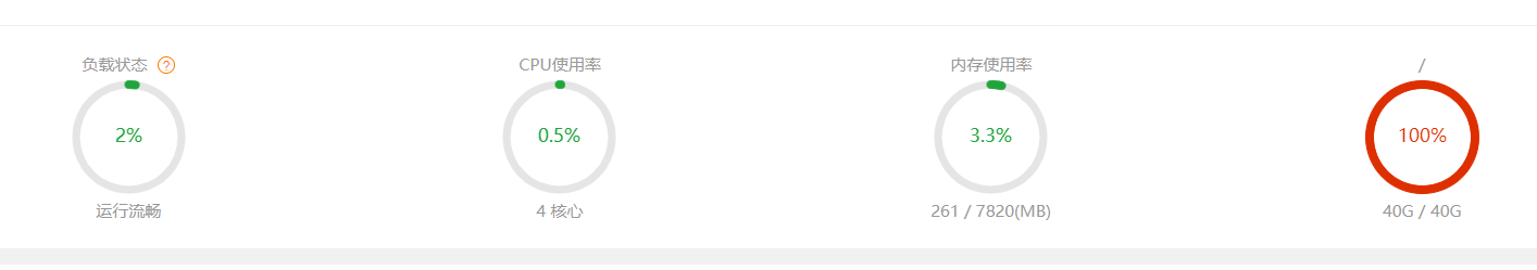

1689850685706.png 命令输不了
