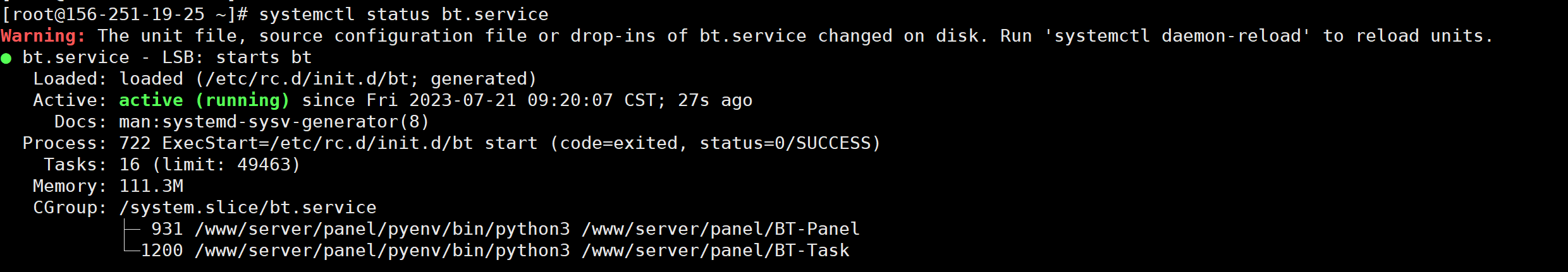

这个大概现象是这样,安装官网8.0版本,不分系统都可以复现,就是安装完宝塔之后,服务启动了,不管是重启系统,还是手动重启服务,都会出现“Warning: The unit file, source configuration file or drop-ins of bt.service changed on disk. Run 'systemctl daemon-reload' to reload units.”告警,然后根据提示运行systemctl daemon-reload,虽然可以临时消除告警,但是重启系统或者重启bt服务又出现了;大致复现步骤如下:
1、安装完宝塔,这时如果服务是没启动的,这时重启系统,查看服务状态是正常的;但是如果重启前服务已经是启动的,则重启后服务就会报告警;
见附件图片
问题描述步骤1图片
问题描述步骤1图片

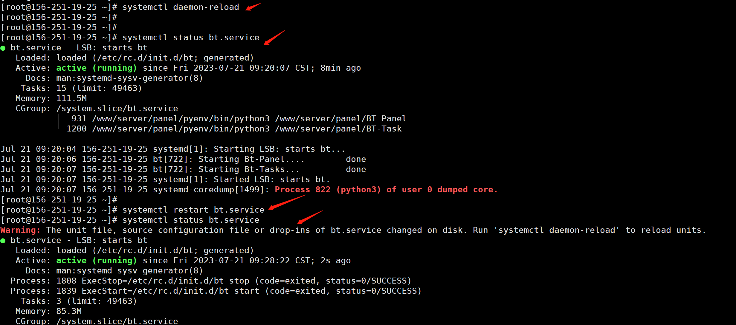

2、这时存在告警,然后根据告警提示手动运行systemctl daemon-reload,这时临时消除了告警,但是重启bt服务之后就又出现告警了,这里重启操作系统也是一样会出现告警,相当于运行systemctl daemon-reload只能临时消除,这里虽然有提示但不影响使用,有这个告警情况下重启服务也不会影响重启,只是有这个告警
见附件图片
问题描述步骤2图片
问题描述步骤2图片

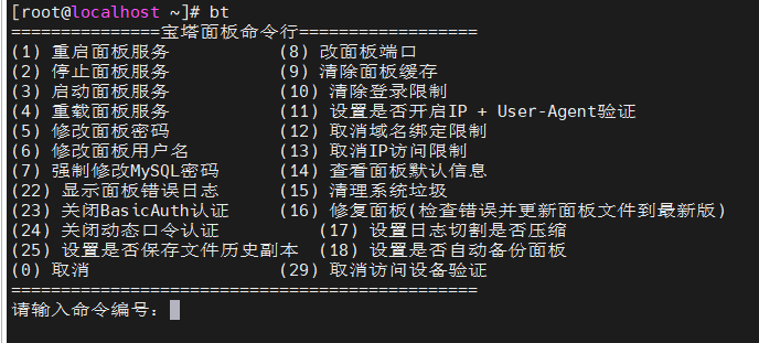

您好,这个只是一个警告信息,不影响操作的,您可以使用bt命令去重启宝塔面板服务
发表于 2023-7-21 11:19:03 | 显示全部楼层
堡塔运维小林 发表于 2023-7-21 10:33
您好,这个只是一个警告信息,不影响操作的,您可以使用bt命令去重启宝塔面板服务 ...
好的,谢谢答复,该问题不影响使用,刚测试用bt操作重启也是一样有告警
