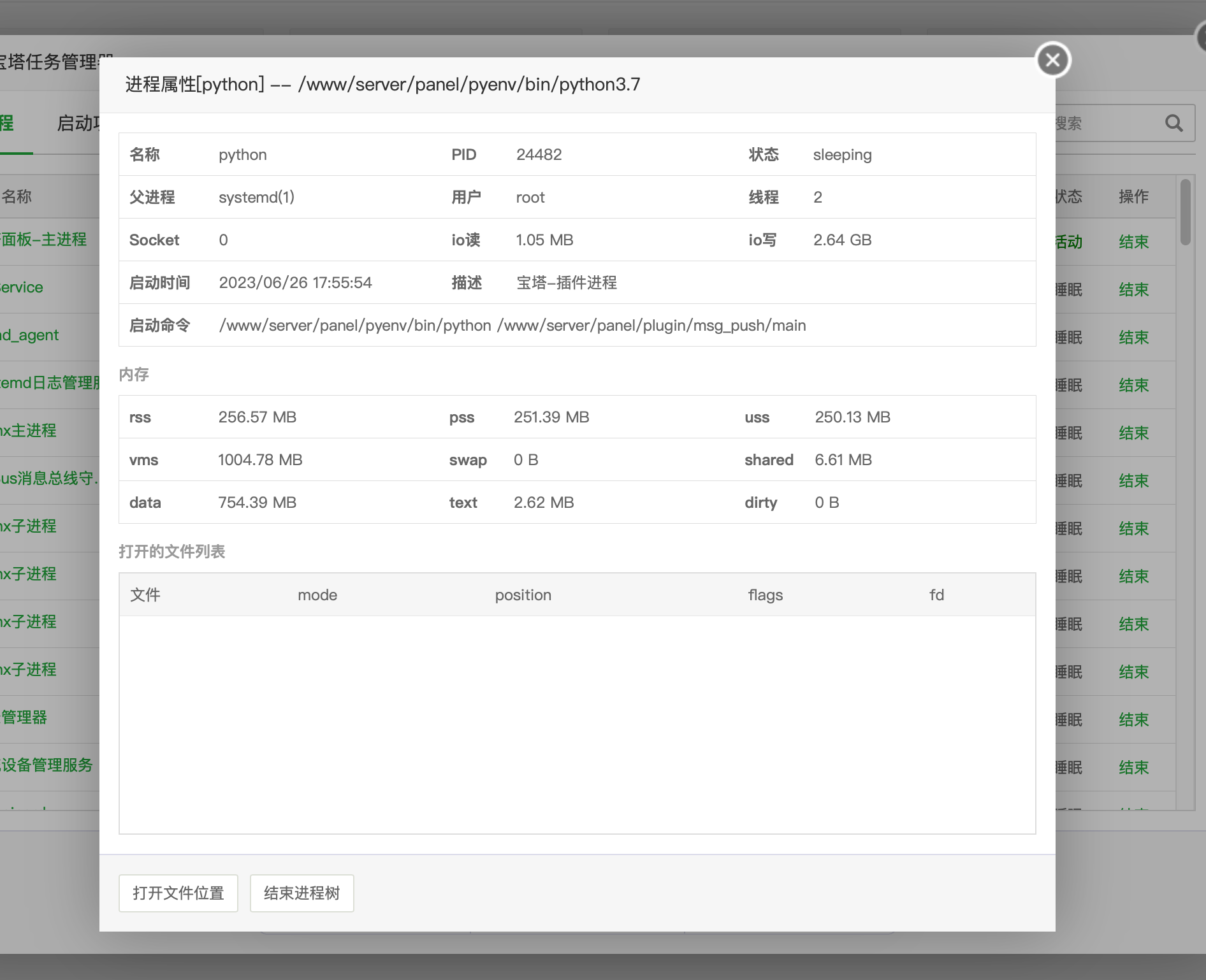

宝塔插件cpu占用率比较高,请问怎么回事啊?

点开插件进程后,但是我并没有安装python啊

您好,这个进程是面板上的异常监控推送插件的,您是不是使用了异常监控推送呢?并且在里面设置了一些监控,因为异常监控推送插件会隔一段时间就去检查您设置的监控信息,所以才会导致这个进程使用的cpu高,另外面板用的是python程序,所以才会有python的信息,不是您安装的python
