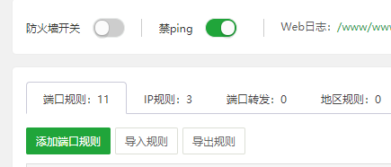

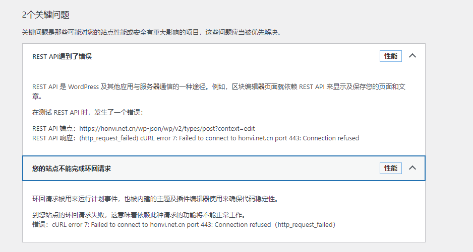

Ubuntu Server 20.04 LTS 64bit
Linux面板开启面板内防火墙后站点报REST API错误:cURL error 7 和 cURL error 28

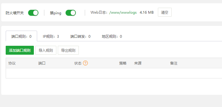

您好,根据您的错误提示,看着像是您的站点api服务无法访问您站点的443端口导致的返回错误信息哦,您的防火墙规则全部都被您手动删除了吗?建议恢复默认的80 和443端口使用。谢谢

没删除之前端口都是开着的 也是报错  关了宝塔内防火墙就没事
发表于 2023-7-24 13:53:47 | 显示全部楼层
堡塔运维香菜卷 发表于 2023-7-24 09:53
您好,根据您的错误提示,看着像是您的站点api服务无法访问您站点的443端口导致的返回错误信息哦,您的防火 ...
防火墙关了 站点不报了 不知道啥原因

发表于 2025-7-2 10:01:19 | 显示全部楼层
我的也是跟你一样的问题,防火墙开关 只要关闭再开启,就正常了,过了半个小时或几个小时后,又提示REST API错误。
好几天都是这样子。
WAF和Nginx防火墙关闭都不行。只有“防火墙开关”  关闭后再开启(重启下开关)能就正常几个小时后又不行了。不知啥原因。
找了百度,360,必应,BT论坛,都没找到合理结果。
发表于 2026-1-24 22:07:29 | 显示全部楼层
宝塔用户_wviiyo 发表于 2025-7-2 10:01
我的也是跟你一样的问题,防火墙开关 只要关闭再开启,就正常了,过了半个小时或几个小时后,又提示REST AP ...
因为「宝塔免费版防火墙」默认把 User-Agent 为空/WordPress 的请求当成「扫描器」直接封掉,而 WordPress 的「环回/REST API」自检正好没带 UA,于是 10 s 超时。
WordPress 环回请求 / REST API 放行。官方能在下一个版本中解决吗?
发表于 2026-1-24 22:09:13 | 显示全部楼层
