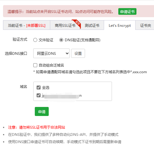

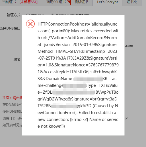

【已解答】这个陈年老BUG一直没有解决
发表在 Linux面板2023-7-25 09:20 [复制链接] 3 3592
7.9.9 8.0.0 8.0.1
ubuntu 2004 2204
https://www.bt.cn/bbs/thread-111531-1-1.html
相关截图(日志、错误): 1690248006528.jpg 1690248008882.jpg

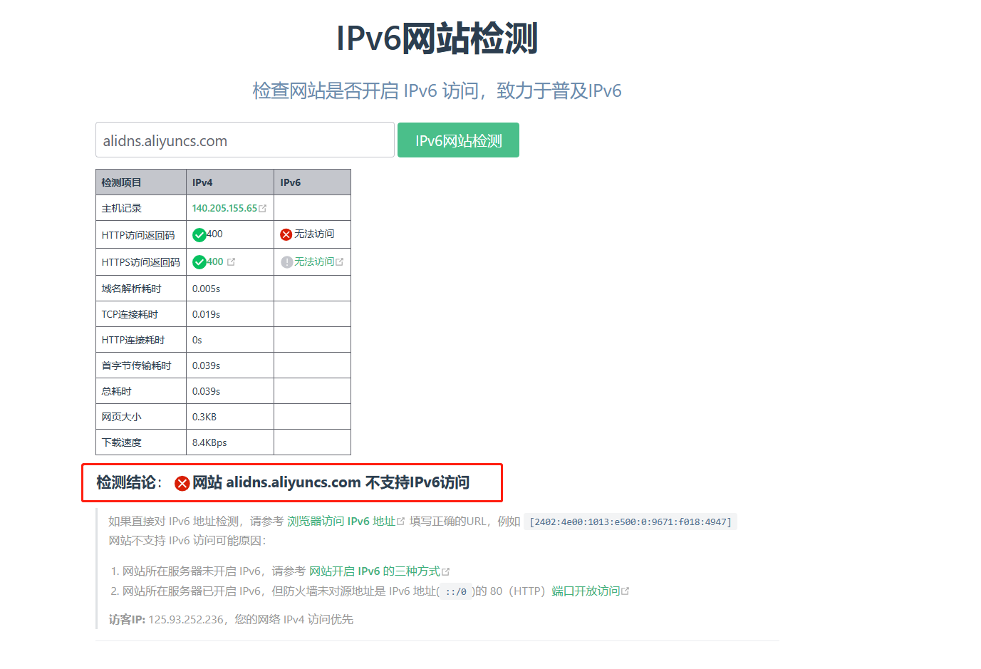

您好,这边检查了一下,如果您的服务器是具有双出口的,建议您固定一个出口为IPV4的来使用,因为阿里云dnsapi接口不支持ipv6请求访问的。附上检测图: 1.png

这个我是知道的,但是我在面板设置中 设置 面板云端请求线路 为 IPV4 会莫名其妙的跳转到IPV6,而且设置成功也有可能不生效,就是这个问题
发表于 2023-7-25 11:39:10 | 显示全部楼层
按照产品设计的逻辑,如果我选择了面板云端请求线路为IPV4,应该所有的请求都通过IPV4,且如果我没有进行更换设置的话,会一直保持在IPV4的设置,现在的逻辑我搞不懂,或许是有BUG,我选择IPV4后有时候能生效,有时候不生效,而且会经常莫名其妙的跳到IPV6的选项
