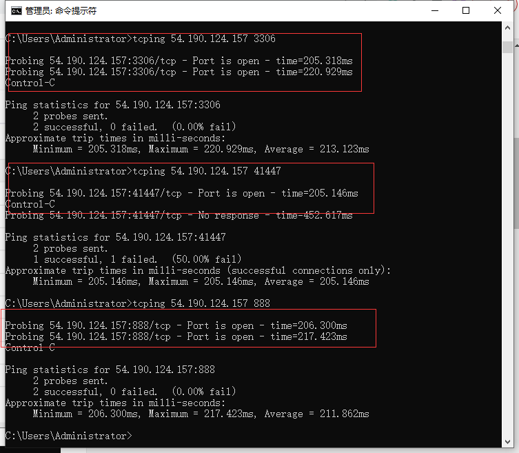

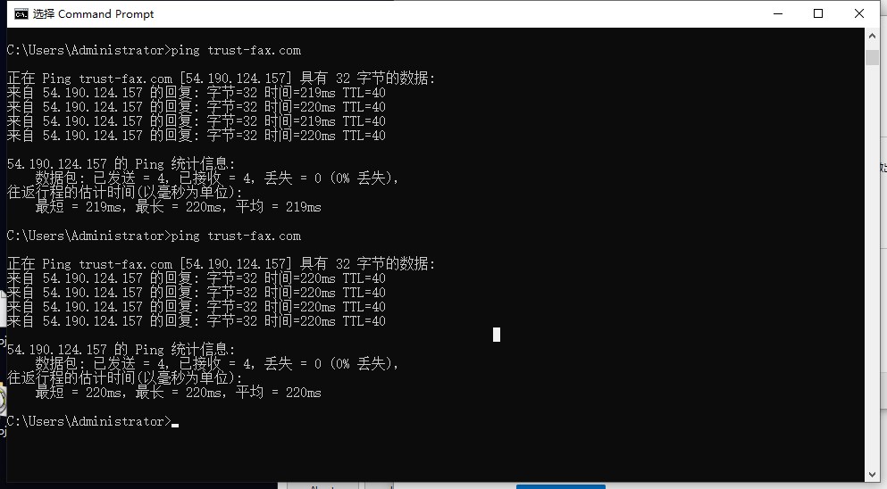

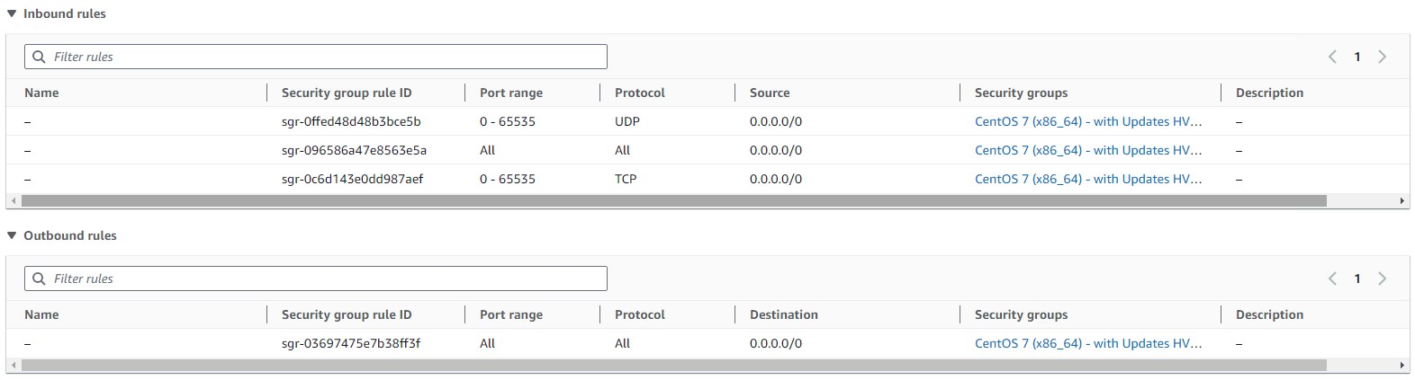

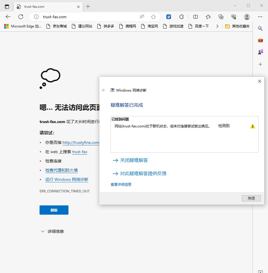

今天进行升级后,网站不能打开了,我更换了服务器ip,发现还是不能打开。但是能ping通网站。我创建静态网站也不能打开。浏览器清理缓存,重启面板,重启服务器,都没有效果。
宝塔开放端口
宝塔开放端口
ping网站结果
ping网站结果
网站打开结果
网站打开结果
服务器端口设置
服务器端口设置
发表于 2023-7-27 15:55:04 | 显示全部楼层
你这个80端口不正常,重启php和nginx等程序试试
发表于 2023-7-27 15:58:15 | 显示全部楼层
都重启了,nginx还进行了重装。

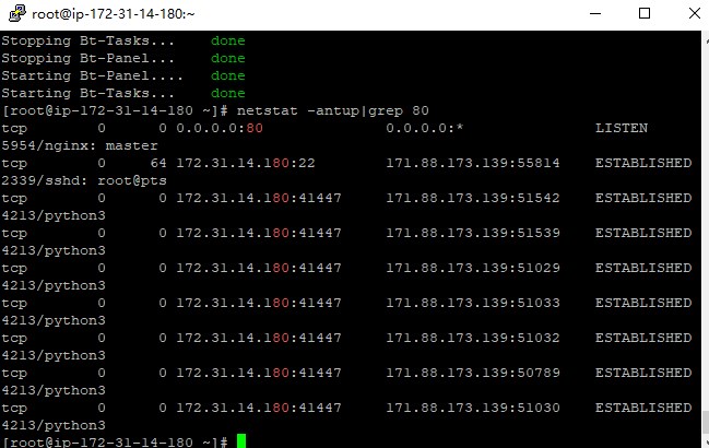

发表于 2023-7-27 16:01:59 | 显示全部楼层
在防火墙将80端口重新放行一下
连接终端输入命令:netstat -antup|grep 80
看看有没有程序在用80端口
没有的话可能就是新版本宝塔的这些业务程序有问题了

发表于 2023-7-27 16:07:20 | 显示全部楼层
宝塔用户_djpzyt 发表于 2023-7-27 16:01
在防火墙将80端口重新放行一下
看看有没有程序在用80端口
重新放行了80端口,也没有其余程序使用80.
那我去降级bt看看。
感谢感谢
