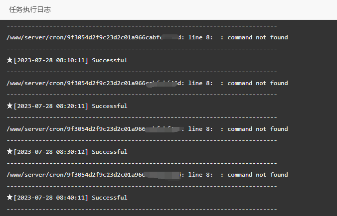

服务器最近经常性出现凌晨打不开的情况,用论坛如图代码
在网站打不开的情况下,日志提示如下:
请问怎么修改代码,能让网站无法访问的情况下自动重启nginx方法

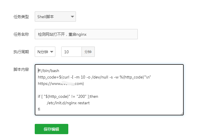

发表于 2023-7-28 09:20:48 | 显示全部楼层
您好,上述我同事的写的已经很详细了,您只需要按照他的提示把www.bt.cn 改成您的站点域名即可。这个脚本是通过curl命令来访问您的站点并且获取状态码,如果状态码不为200的话就会重启nginx服务。
发表于 2023-7-28 09:21:26 | 显示全部楼层
您好,麻烦您添加的计划任务内容截图出来看下,截图我们提供的命令检查总就6条内容,您计划任务日志提示是第8条错误的命令不存在。

找到您那个计划任务,就是截图内cron目录下后面一大串数字的文件,内容截图看下

找到您那个计划任务,就是截图内cron目录下后面一大串数字的文件,内容截图看下 ...
截图如下,难道是自动加入了一些内容吗?
发表于 2023-7-31 14:08:14 | 显示全部楼层
ichen521 发表于 2023-7-28 11:33
截图如下,难道是自动加入了一些内容吗?
把您截图内的第8行前面那些符号去除,然后是要tab键缩进看看是否正常执行
发表于 2023-8-3 11:17:29 | 显示全部楼层
谢花郎 发表于 2023-7-31 14:08
把您截图内的第8行前面那些符号去除,然后是要tab键缩进看看是否正常执行 ...
由于nginx满负荷运行,所以用代码重启nginx以后,大部分情况下nginx依然处于停止状态(未重启成功),检测时间是十分钟一次,所以第二次才会正常重启nginx,这样就有十分钟网站处于打不开的状态,怎么修改代码,让第一次重启之后,如果nginx没有正常启动,让nginx重新启动呢?
