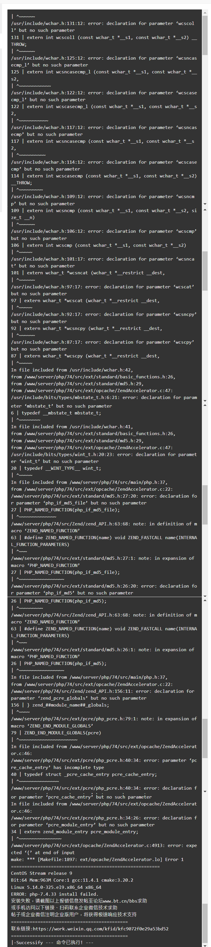

问题描述:安装LNMP套件後, 显示安装失败

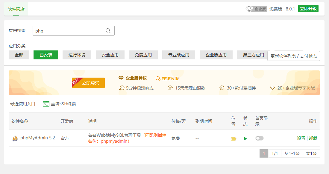

发表于 2023-7-29 09:33:50 | 显示全部楼层
您好,切换成编译安装php,再去看看是否能安装成功

发表于 2023-7-29 11:03:28 | 显示全部楼层
lymok0 发表于 2023-7-29 10:56
意思是要重新安装LNMP套件吗? 需先删除所有重装?
我现在阶段应到哪里做?有没有指引可提供?
您好,您是哪个安装失败就去安装哪个就行了,不需要删除所有,您在软件商店中找到对应的软件去安装

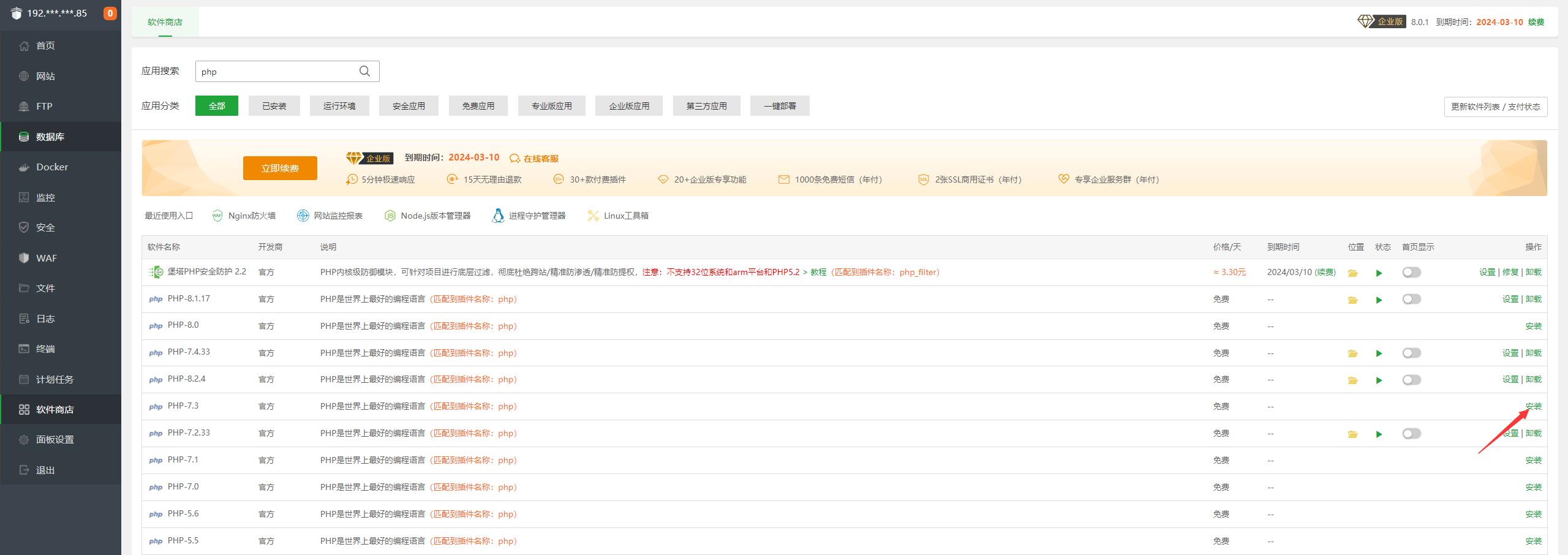

发表于 2023-7-29 11:27:13 | 显示全部楼层
堡塔运维小林 发表于 2023-7-29 11:03
您好,您是哪个安装失败就去安装哪个就行了,不需要删除所有,您在软件商店中找到对应的软件去安装 ...
好的, 找到软件商店版面
请问这个已安装php是否需要先卸载?
还是直接选取php-7.4安装就好?
发表于 2023-7-29 11:47:12 | 显示全部楼层
堡塔运维小林 发表于 2023-7-29 11:29
不用卸载,直接安装就行
已成功安装php 7.4, 谢谢

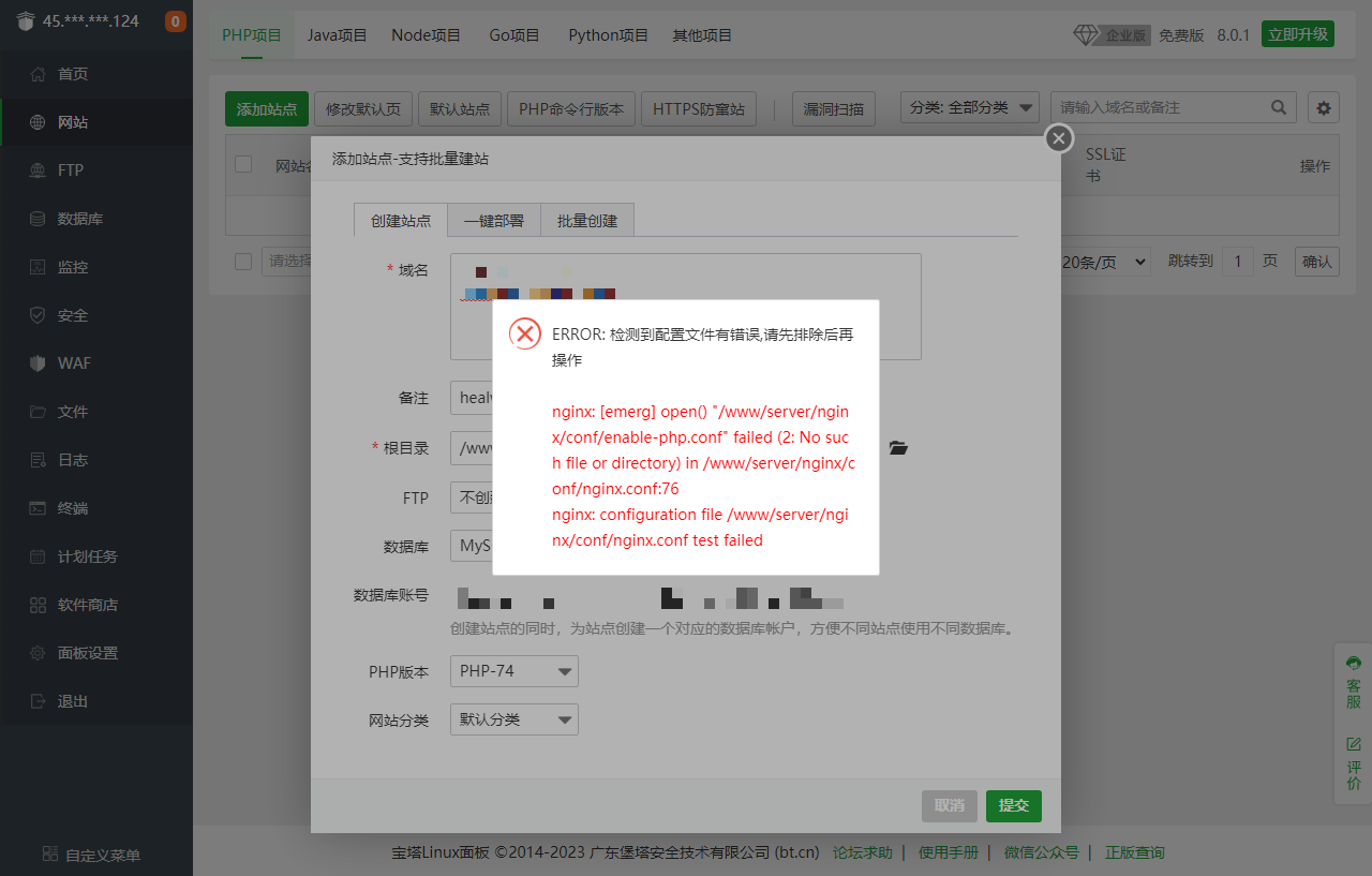

接着, 我在添加站点位置遇到错误, 不知是否与之前安装问题有关?
发表于 2023-7-29 14:27:30 | 显示全部楼层
lymok0 发表于 2023-7-29 11:47
已成功安装php 7.4, 谢谢

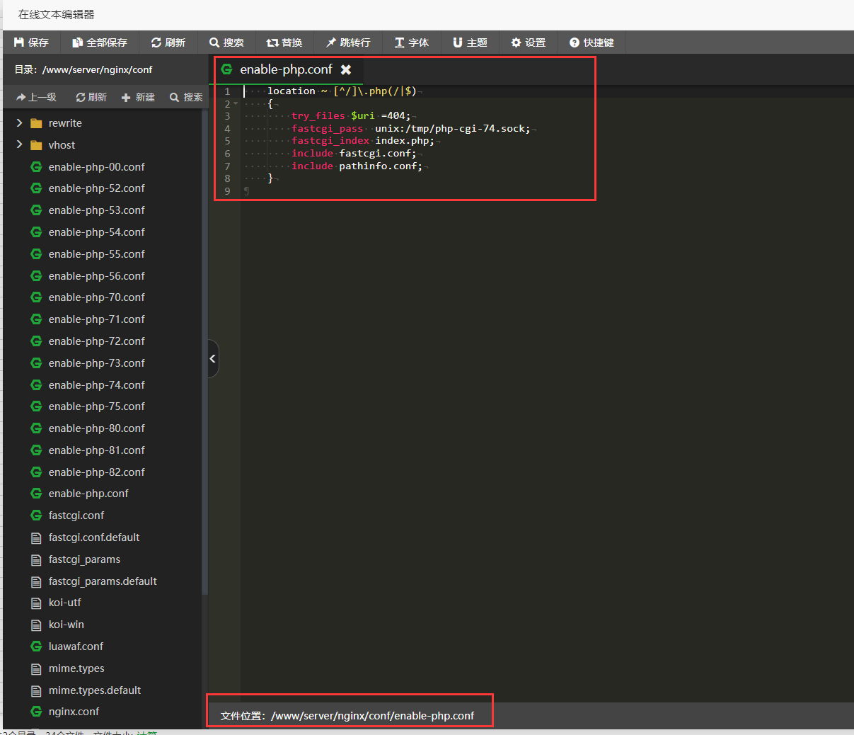

您好,您的这个报错是表示缺少了/www/server/nginx/conf/enable-php.conf配置文件,您创建一下这个配置,然后把下面的配置添加进去,重启一下nginx,再去创建站点就可以了
  1.     location ~ [^/]\.php(/|$)
  2.     {
  3.         try_files $uri =404;
  4.         fastcgi_pass  unix:/tmp/php-cgi-74.sock;
  5.         fastcgi_index index.php;
  6.         include fastcgi.conf;
  7.         include pathinfo.conf;
  8.     }

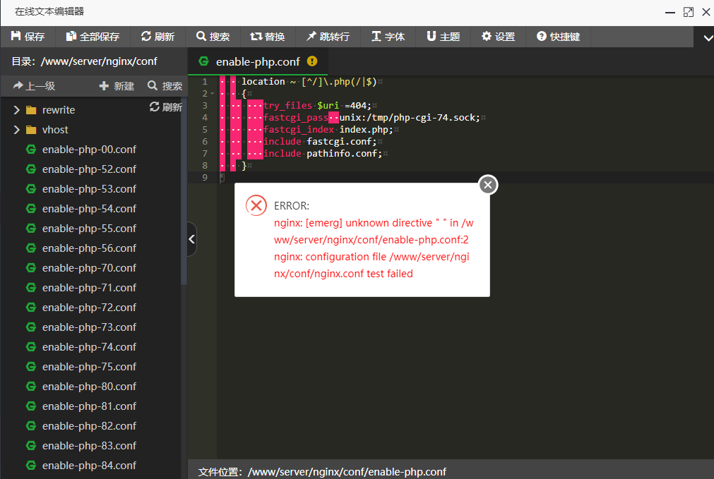

发表于 2023-7-29 15:17:12 | 显示全部楼层
堡塔运维小林 发表于 2023-7-29 14:27
您好,您的这个报错是表示缺少了/www/server/nginx/conf/enable-php.conf配置文件,您创建一下这个配置, ...
保存的时候不知什麽原因出现错误
发表于 2023-7-29 17:32:38 | 显示全部楼层
堡塔运维小林 发表于 2023-7-29 15:57
您好,把这些报红色的空格替换成英文状态下的空格就可以了
终於成功了, 感谢小林老师帮忙
