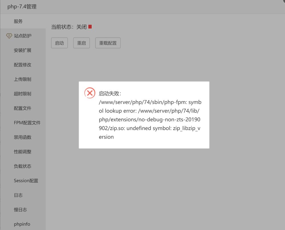

【待反馈】PHP7.4版本无法启动
发表在 Linux面板2023-7-30 16:30 [复制链接] 6 5618
宝塔linux面板 免费版 8.0.1
Alibaba Cloud 3 (Soaring Falcon) x86_64(Py3.7.16)
PHP7.4版本无法启动,出现下图报错,编译安装和极速安装都不行。php7.3版本能够正常运行
/www/server/php/74/sbin/php-fpm:symbollookup error:/www/server/php/74/lib/php/extensions/no-debug-non-zts-20190902/zip.so:undefined symbol: zip libzip version
发表于 2023-7-31 09:27:55 | 显示全部楼层
您好,您手动尝试编译安装下libzip组件然后重新安装PHP看下是否正常呢

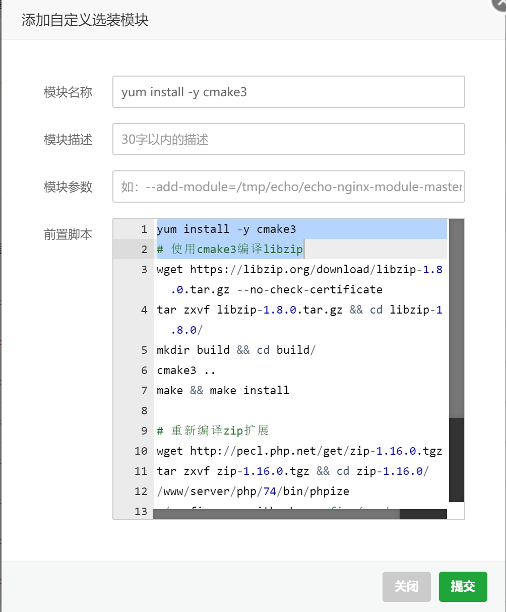

您好,我是一名新手,不太了解如何安装libzip组件,请问是在附件图片的位置么
发表于 2023-8-1 10:24:30 | 显示全部楼层
单独安装,不是添加PHP编译模块内的。

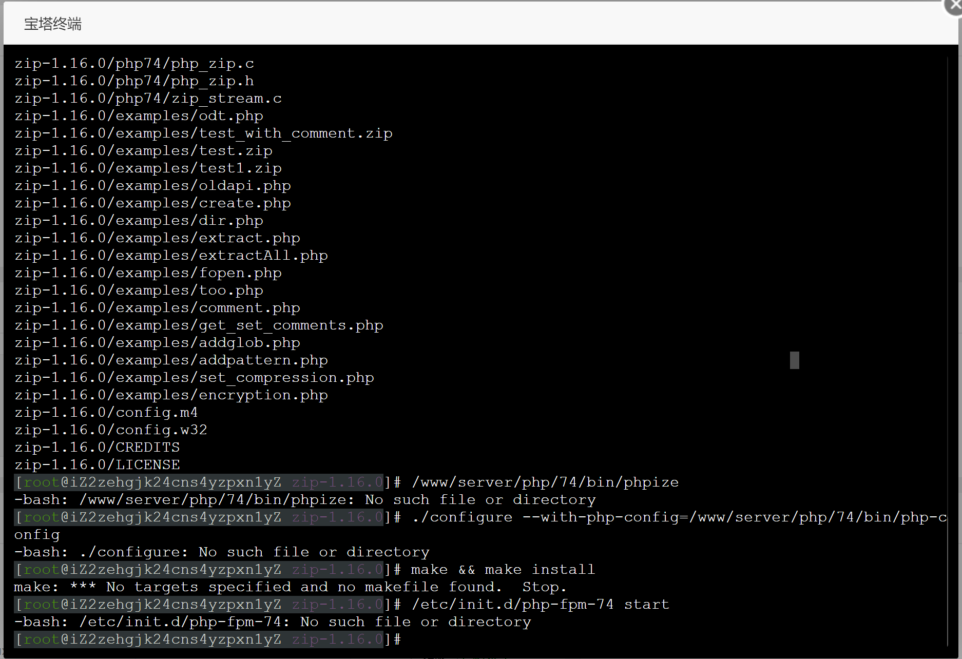

发表于 2023-8-5 20:53:40 | 显示全部楼层
谢花郎 发表于 2023-8-4 09:23
直接再命令行下执行,而不是在前置脚本内增加。这个是安装依赖组件软件。 ...
似乎还是无法安装成功
