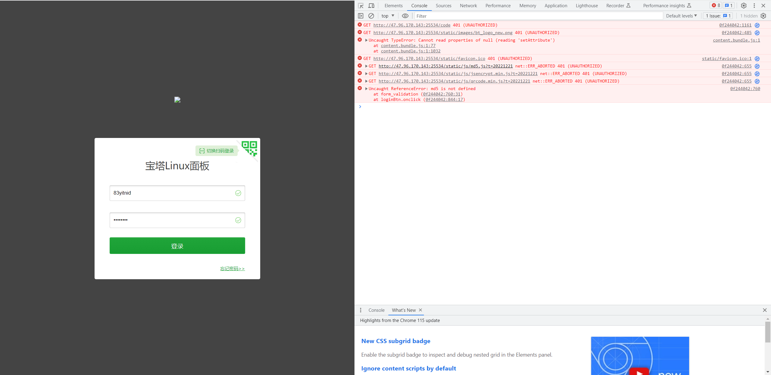

问题描述:宝塔面板关闭ssl之后,使用http登录面板无法登录
在服务器上使用命令关闭后
请问该如何重新开启ssl,或者http访问可以登录

无法登录进去,面板可以访问,http来访问,https已经访问不进去了

已解决,浏览器缓存问题,清理浏览器缓存后正常
