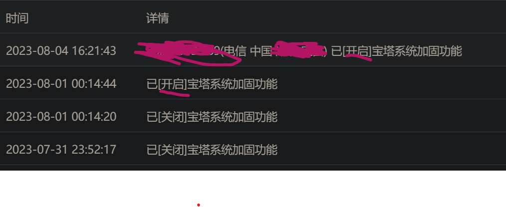

如图,而且最后两次开启,中间少关闭记录。修复过面板,加固插件也卸载重装过。

发表于 2023-8-4 17:37:02 | 显示全部楼层
您好,您这个是什么版本的面板,我这边没有复现出来,能否私信我您的todesk或者向日葵,我远程排查看看,私信后这里回复一下

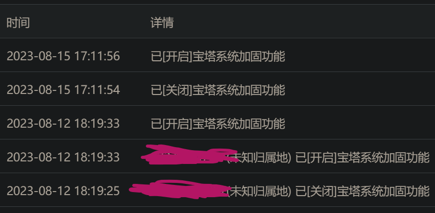

还有。有IP的是我操作的。 没有IP的不是。 而且15号我只是登陆了。 加固功能日志就多了开启和关闭。
退出了再登陆又没有新增操作日志,不知道触发机制。

发表于 2023-8-17 20:15:05 | 显示全部楼层
退出 ...
您好,请问一下您的服务器是不是重启过,这个是命令行中执行的,如果在命令行中开启或者关闭系统加固就会有这个记录,而且服务器重启也是会有的
