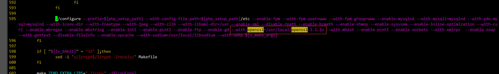

您好,是这样子操作的,但是您要操作修改的另外一个configure的编译设置,具体如下图: 7.png
然后保存后,您需要通过命令行方式去安装,不能通过软件商店进行安装,不然脚本会被覆盖掉的。

抱歉这么晚给你反馈,根据你的提醒,我这边编译更新成功了,但是有些地方修改需要注意:
php7.1到7.3的版本更新openssl版本需要修改php.sh脚本里编译命令的两处地方,具体图片我放在下面(不知道为什么回复不能上传图片)

php7.1-7.2的升级需要修改第581行的configure命令中
  1. --with-curl=/usr/local/curl
改成
  1. --with-curl=/usr/local/curl_2
  1. --with-openssl=/usr/local/openssl
改成:
  1. --with-openssl=/usr/local/openssl111
php7.3需要修改第583行的configure,修改内容同上。
修改curl版本是为了防止运行composer时出现ssl证书各种报错的问题!
