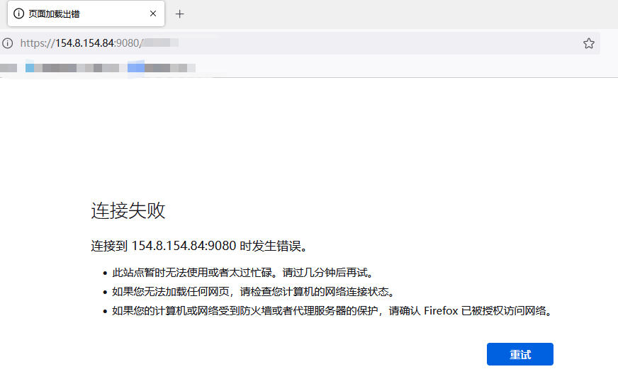

发表于 2023-8-8 16:24:37 | 显示全部楼层
发表于 2023-8-8 16:30:10 | 显示全部楼层
原来 http 是可以访问面板的。9080 端口也是开放的

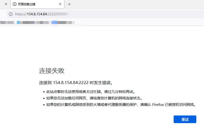

发表于 2023-8-8 16:33:24 | 显示全部楼层
您可以尝试更换一个端口后,再改回去端口看看是否正常呢?
发表于 2023-8-8 16:34:19 | 显示全部楼层
我试试
发表于 2023-8-8 16:37:58 | 显示全部楼层
企业微信截图_16914838387679.png 还是不行

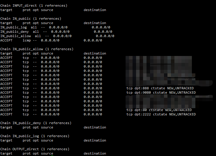

发表于 2023-8-8 16:52:41 | 显示全部楼层
端口放行了吗?
  1. bt status
  1. iptables -L -n
分别执行截图看看。
发表于 2023-8-8 17:24:00 | 显示全部楼层
发表于 2023-8-8 17:24:53 | 显示全部楼层
之前启用 https 是正常的,所以 端口都是开放的

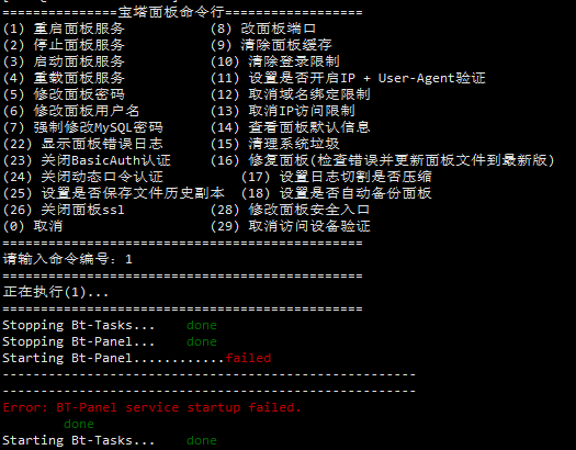

  1. bt 1
重启
发表于 2023-8-8 17:35:51 | 显示全部楼层
堡塔运维香菜卷 发表于 2023-8-8 17:32
你面板服务都没运行。。。 重启
企业微信截图_16914873342488.png 重启就报错了
