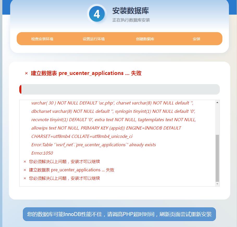

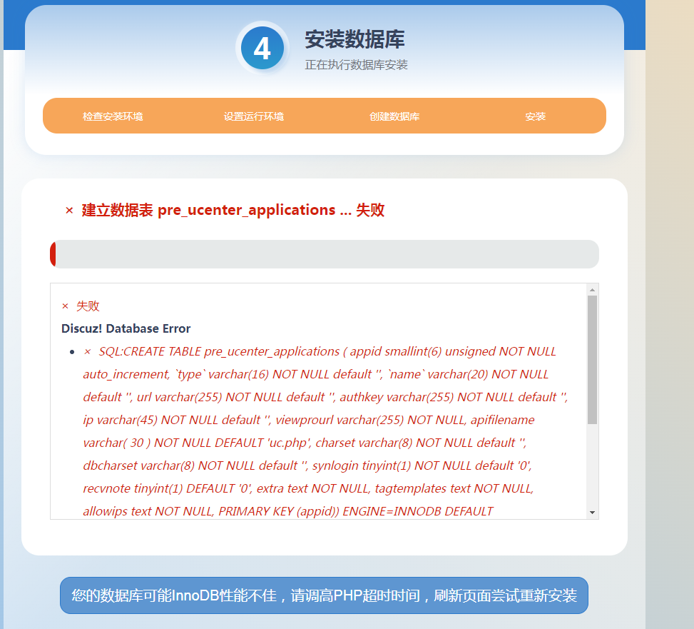

系统版本:CentOS 7.3.1611 x86_64(Py3.7.9)
问题描述:安装DISCUZ论坛成功后删除(FTP、数据库、站点目录全部删除,回收站也清空了),再安装无法安装,如图所示。
发表于 2023-8-9 09:15:18 | 显示全部楼层
您好,您登录到服务器命令行或者时phpmyadmin链接服务器查看下是否库还是存在,或者是到/www/server/data目录下看下物理文件夹是否还在呢?

您好,您登录到服务器命令行或者时phpmyadmin链接服务器查看下是否库还是存在,或者是到/www/server/data目 ...
都不存在了,但是安装就是这样提示。是不是宝塔的BUG?

发表于 2023-8-11 16:28:55 | 显示全部楼层
更换其他名称建站,您使用提供的名称建库然后导入数据就提示错误了。暂时不清楚具体问题
切换其他名称数据库然后建站是正常的了

切换其他名称数 ...
确实是这样,问题就是这样的,没有别的办法了吗?
发表于 2023-8-11 17:48:50 | 显示全部楼层
没有了,这个不是面板问题了。您可以手动在数据库命令行下手动建立个库看下,然后去安装试试。如果都是这样子的话,建议还是换名称,不用过多纠结这个问题了
