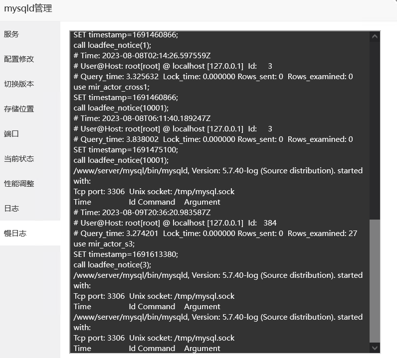

这是慢日志。同测试别的的mysql一点都不崩溃。换宝塔,崩溃频繁。

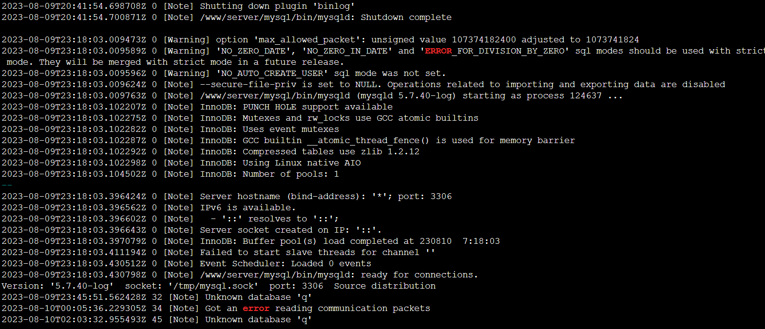

  1. cat /www/server/data/*.err|grep -i -C 10 error
发表于 2023-8-10 17:37:28 | 显示全部楼层
堡塔运维小林 发表于 2023-8-10 09:21
您好,执行下面的命令查看mysql的error日志信息,把执行结果截图发出来,另外如果MySQL在一天内多次崩溃并 ...
发表于 2023-8-10 18:10:37 | 显示全部楼层
您好,从上面提供的截图信息中,并没有看到是什么原因导致的mysql停止,您看一下系统cpu、内存这些资源使用是否正常呢?另外,检查一下您的数据库创建的是不是正确,从日志里面看到有一个未知的数据库p
