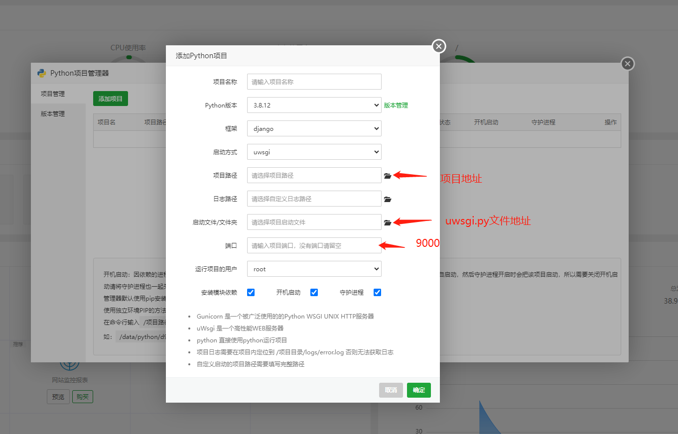

真的不知道哪里错了。从昨天开始一直出错,要么是数据库错了,导致前台数据出不来,要么是整个站点出不来。
帮忙看看我的顺序是否有误:
1、在面板和服务器上开启3306端口和访问端口(我设置的是9000)(见图1)
2.上传数据库sql文件,并将访问权限设置为所有人(见图2)
3、上传代码,将数据库部分修改为上图中的用户名、数据库名、数据库密码;同时将host修改为服务器公网IP,将ALLOW_HOST修改为公网IP,debug修改为FALSE。
4.在项目管理中添加项目(见图3)
5.最后将公网IP写到映射的那个文本框中。
我的顺序是这样的,昨天上午静态页面出来了,但是数据没出来,今天下午又试了试,整个页面都没出来,不知道哪里错了。望指点,谢谢!
图3
图3
图2
图2
图1
图1
