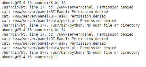

发表于 2023-8-16 09:34:25 | 显示全部楼层
发表于 2023-8-16 10:36:57 | 显示全部楼层
您好,请使用root权限进行执行 bt 16; bt 14 ,您可使用命令
  1. sudo su
  2. #或者
  3. su - root
进行切换root用户

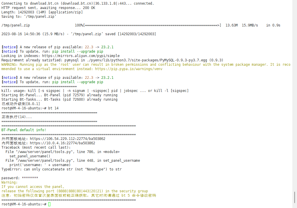

发表于 2023-8-16 14:51:34 | 显示全部楼层
堡塔运维盏尽 发表于 2023-8-16 14:14
您将命令的执行结果截图我看一下呢,如有面板登录信息,请做好打码
2.png 我执行了你讲话的bt 16 bt 14  结果就是这样呀
发表于 2023-8-16 15:26:48 | 显示全部楼层
这是由于您面板数据库文件损坏导致,您可到服务器终端执行以下命令:
根据命令的输出提示选择之前的备份文件进行恢复
  1. bash <(wget  -qO- https://120.78.156.100/new/fix_bt_db.sh)

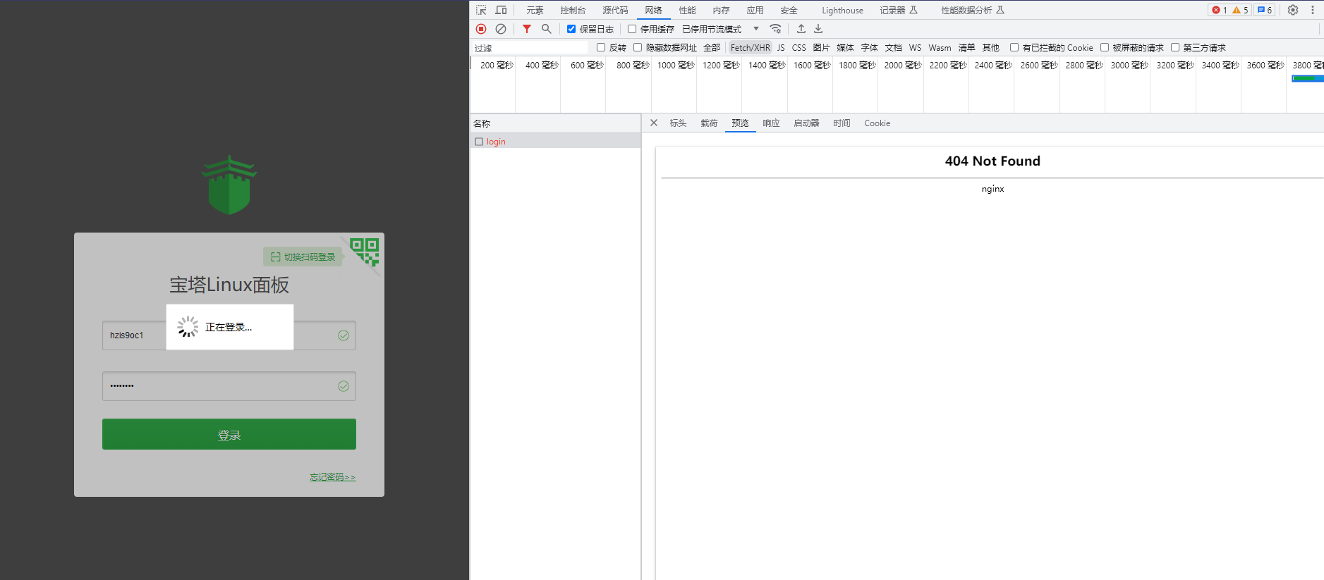

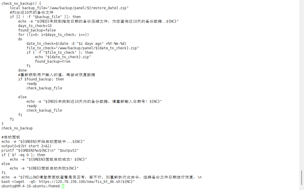

发表于 2023-8-17 09:54:36 | 显示全部楼层
