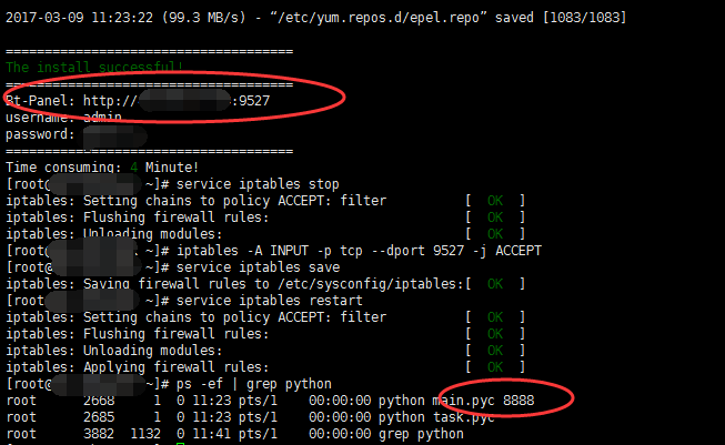

全新的CentOS 6.7 64bit系统纯净版
安装面板时,第一步让设置端口,当时没截图,随便设置了个。

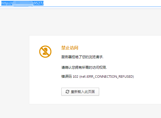

然后很快就安装完毕了,按照给出的信息,打开面板无法访问。
上面的截图也显示了,我最开始怀疑是iptables没放行,于是手动添加了规则,然后再刷新,还是打不开~

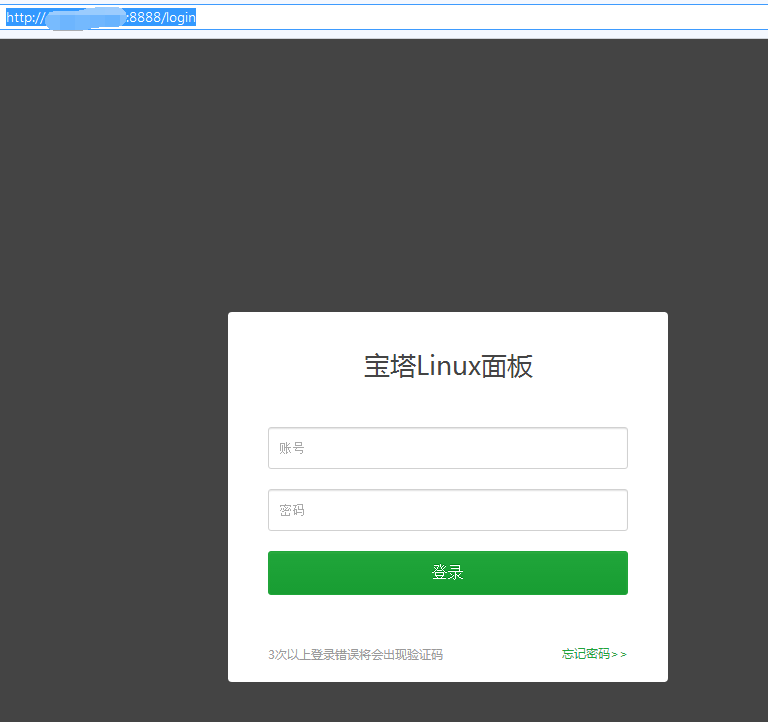

最后看了一下Python,哦,原来不管前面第一步我怎么设置,后面还是8888,那么改成8888
果然可以了,请自定义端口的朋友记住,那是宝塔逗你玩的,别当真!
