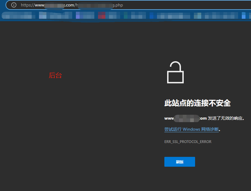

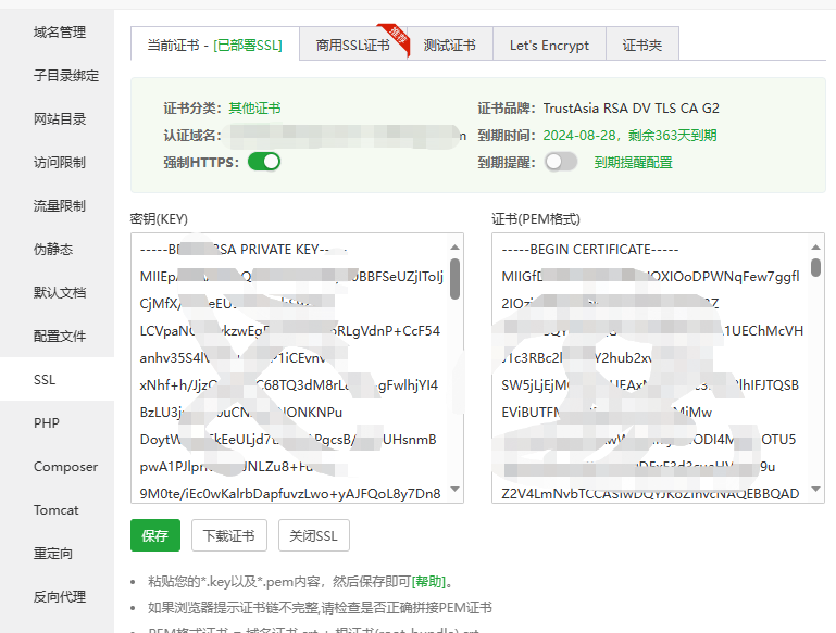

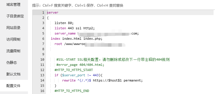

网站开启ssl后提示:此站点的连接不安全,网站后台与前台都打不开

发表于 2023-8-30 16:37:45 | 显示全部楼层
您好,使用无痕浏览器访问看看是否还是这样呢?另外有可能是证书配置还没有生效,重启nginx看看
