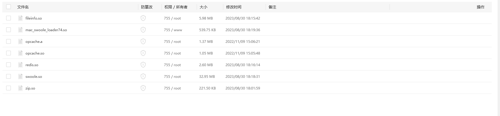

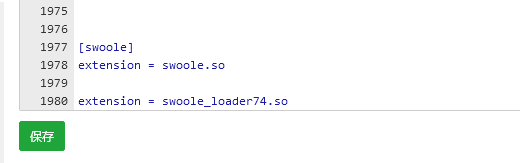

发表于 2023-8-31 13:59:57 | 显示全部楼层
谢花郎 发表于 2023-8-31 10:30
参考第三方网站教程:https://www.rclou.cn/5415.html
你好,看到回复了吗,我把swoole_loader74.so放到指定位置了,还是不行

发表于 2023-8-31 14:53:37 | 显示全部楼层
宝塔用_b894 发表于 2023-8-31 10:37
这个我好像已经加过了
你自己检查下你文件内的文件名称,你下载的mac_swoole_loader74.so
然后PHP配置文件又是swoole_loader74.so,根据你自己对应系统版本安装。如果不会安装,请参考上面提供的第三方网站安装
发表于 2023-8-31 15:11:30 | 显示全部楼层
然后PHP配置文件又是swoole_loader74. ...
换好了之后重启了php还是不行啊

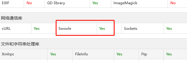

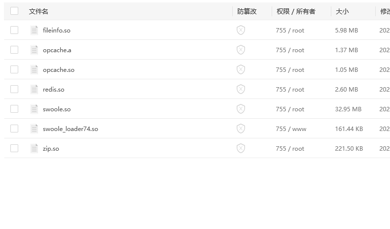

发表于 2023-8-31 17:42:59 | 显示全部楼层
php -m 您自己查看下是有这个扩展在PHP列表内,如不存在说明没有安装到。这个需要您自己检查下此扩展安装是否正确。
发表于 2023-8-31 17:46:21 | 显示全部楼层
谢花郎 发表于 2023-8-31 17:42
php -m 您自己查看下是有这个扩展在PHP列表内,如不存在说明没有安装到。这个需要您自己检查下此扩展安装 ...
是在这里面的,很奇怪就
