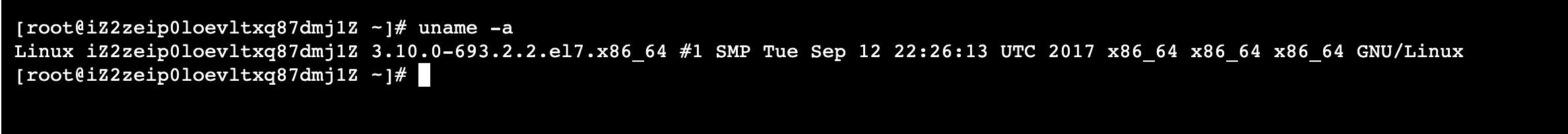

发表于 2023-9-5 09:53:25 | 显示全部楼层
lcm1475 发表于 2023-9-5 09:52
还有其他办法吗
终端执行uname -a 截图看看。
发表于 2023-9-5 11:19:52 | 显示全部楼层
运行了
发表于 2023-9-5 11:30:16 | 显示全部楼层
堡塔运维香菜卷 发表于 2023-9-5 09:53
终端执行uname -a 截图看看。
运行了 你看看吧

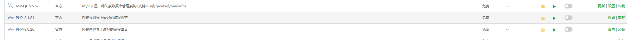

发表于 2023-9-6 09:45:27 | 显示全部楼层
lcm1475 发表于 2023-9-6 09:42
已经私信发你了
您是需要安装PHP8.0吗?
发表于 2023-9-6 09:56:24 | 显示全部楼层
已经私信发你了
发表于 2023-9-6 11:48:30 | 显示全部楼层
