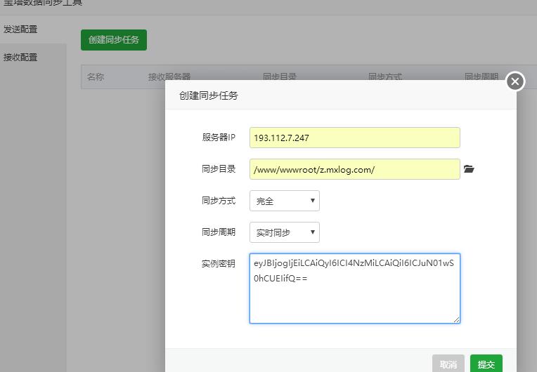

云主机的安全端口全开放。
京东云:有数据
配置:CPU:1G   内存:2G   硬盘:30G   宽带:1M
腾讯云:没有数据
配置:CPU:1G   内存:2G   硬盘:50G   宽带:1M
从京东云  同步到 腾讯云
发送端(京东云)的日志:
实时同步日志-[1]
/usr/bin/rsync - --password-file=/www/server/panel/plugin/rsync/client/193.112.7.247_1.db --port=   @193.112.7.247::1@ERROR: auth failed on module 1rsync error: error starting client-server protocol (code 5) at main.c(1516) [sender=3.0.9]----------------------------------------------------------------------------★[2018-03-24 12:41:45] Successful----------------------------------------------------------------------------No files specified to watch!

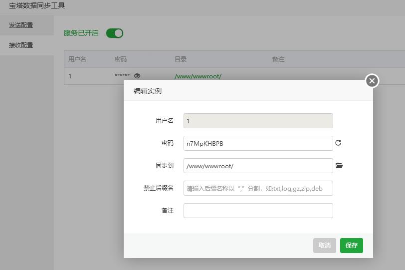

如把有数据A服务器:/www/wwwroot/zblog   (zblog是数据) --->同步到 没有数据的B服务器上   /www/wwwroot/  (不建立zblog空目录)
在终端用命令执行是可以直接在B服务器上新建zblog,后把A服务器zblog的数据再同步过去。
这两次,我在BT面板用的方式是:
A服务器的发送配置中的同步目录选择/www/wwwroot/zblog    B服务器接收配置的同步目录选择为:/www/wwwroot/
这样的话,是无法同步数据,也会有错误,正确的是也要在B服务器里新建一个zblog的目录。
如果BT修改一下rsync的命令参数,这个问题,已经不会存在。
发现“宝塔一键迁移 1.1”  迁移的数据,目录的权限会有发生改变,会变为root
/www/wwwoot/网站目录/数据
发生改变的是:网站目录   这个目录的权限会由WWW变为ROOT

试了命令后的同步日志如下,不管是wwwroot下的,还是 /www/wwwroot/z.mxlog.com/目录下的,都是一样的错误。
/usr/bin/rsync -alWv --password-file=/www/server/panel/plugin/rsync/client/193.112.7.247_mxlog.db --port=873  /www/wwwroot/z.mxlog.com/ mxlog@193.112.7.247::mxlog
sending incremental file list
rsync: failed to set times on "/." (in mxlog): Operation not permitted (1)
.htaccess
.user.ini
feed.php
index.php
readme.txt
search.php
zb_install/
rsync: recv_generator: mkdir "/zb_install" (in mxlog) failed: Permission denied (13)
*** Skipping any contents from this failed directory ***
zb_system/
rsync: recv_generator: mkdir "/zb_system" (in mxlog) failed: Permission denied (13)
zb_users/
rsync: recv_generator: mkdir "/zb_users" (in mxlog) failed: Permission denied (13)
rsync: mkstemp "/..htaccess.LLSvRV" (in mxlog) failed: Permission denied (13)
rsync: mkstemp "/..user.ini.Txcy20" (in mxlog) failed: Permission denied (13)
rsync: mkstemp "/.feed.php.yRGAd6" (in mxlog) failed: Permission denied (13)
rsync: mkstemp "/.index.php.tl5Cob" (in mxlog) failed: Permission denied (13)
rsync: mkstemp "/.readme.txt.nYCFzg" (in mxlog) failed: Permission denied (13)
rsync: mkstemp "/.search.php.LdnXKl" (in mxlog) failed: Permission denied (13)
sent 21014 bytes  received 240 bytes  42508.00 bytes/sec
total size is 4731087  speedup is 222.60
rsync error: some files/attrs were not transferred (see previous errors) (code 23) at main.c(1052) [sender=3.0.9]
★[2018-03-24 19:55:22] Successful

你这个现在同步已经正常了,这些错误 只是网站目录中有部分文件rsync没有权限
发表于 2018-3-29 11:58:58 | 显示全部楼层
权限问题已解决,请卸载重装
