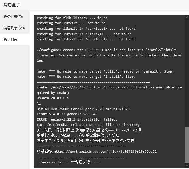

问题描述:Nginx无法安装
发表于 2023-9-4 10:34:01 | 显示全部楼层
发表于 2023-9-4 10:43:57 | 显示全部楼层
您好,这个错误提示意味着在编译 nginx 时缺少libxml2库和和libxslt库。
要解决这个问题,你需要安装 libxml2库和和libxslt库相关的依赖项。
这边看到您的系统是Ubuntu系统需要执行的安装libxml2库命令是:
  1. apt-get update -y
  1. apt-get install libxml2 libxml2-dev libxslt-dev -y
安装完成后再尝试安装nginx。如果使用以上安装命令提示没有相应的软件依赖,您可以尝试更换系统的软件源来进行再次安装。

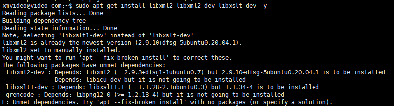

发表于 2023-9-4 11:40:06 | 显示全部楼层
要解决这个问题,你需要安装 libx ...
请帮忙看下,执 1.png 行指令报错

发表于 2023-9-7 11:29:25 | 显示全部楼层
请帮忙看下 执行指令报错了
root@video-com:# curl -k -sS  https://download.bt.cn/tools/fix_source.sh|bash
curl: option -sS  https://download.bt.cn/tools/fix_source.sh: is unknown
curl: try 'curl --help' or 'curl --manual' for more information
