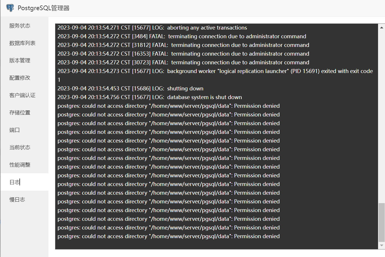

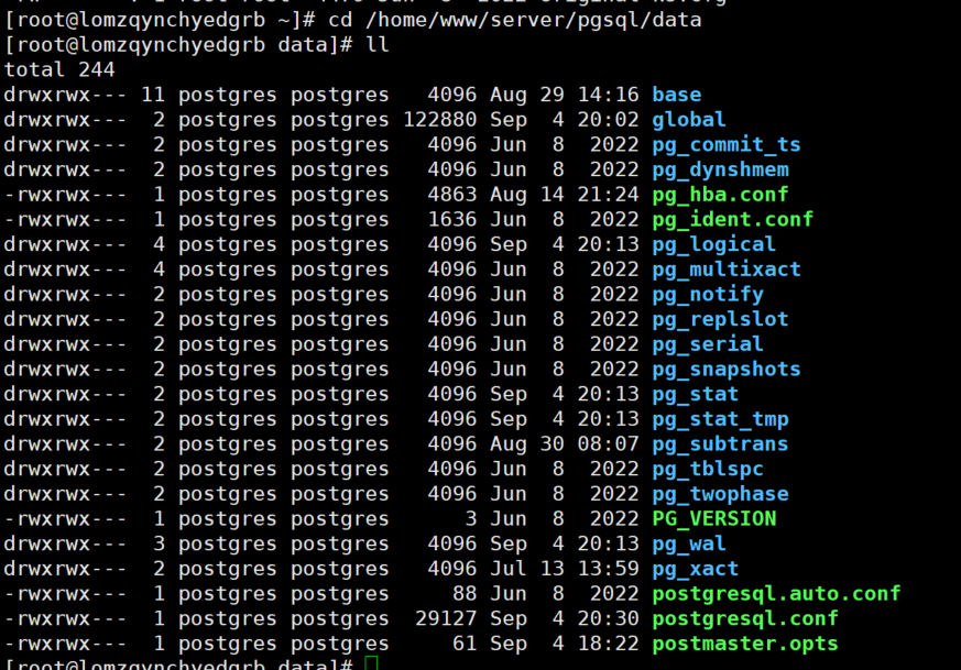

问题描述:将数据库存储位置由默认的/www/server/pgsql/data更改为/home/www/server/pgsql/data时,无法启动服务,日志显示缺少权限,但已经给了相应的权限。

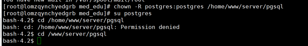

您好,您复制下面的命令到终端中执行,重新给存储目录权限,您再去启动pgsql看看是否正常,如果还是不行,先切换会执行的目录看看正常不
  1. chown -R postgres:postgres /home/www/server/pgsql

感谢您的回复,执行完之后,仍然提示权限不够

我看了默认的/www/server/pgsql/data的所有者是postgres.
