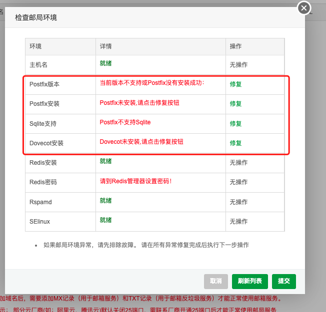

面板、插件版本:宝塔邮局管理器4.9
系统版本:Ubuntu 22.04.2 LTS x86_64(Py3.7.8)
问题描述:邮局管理器Postfix、Postfix、Sqlite、Dovecot无法安装
发表于 2023-9-13 15:44:56 | 显示全部楼层
您好,您点击右侧的修复按钮是否成功呢?如果点击修复无效,您复制下面的命令去修复一下您的软件安装源,修复成功后,卸载邮局,重新的去安装邮局试试
  1. bash <(wget --no-check-certificate -qO- https://120.78.156.100/new/fix_source.sh)
发表于 2023-9-13 16:02:47 | 显示全部楼层
堡塔运维小林 发表于 2023-9-13 15:44
您好,您点击右侧的修复按钮是否成功呢?如果点击修复无效,您复制下面的命令去修复一下您的软件安装源,修 ...
点击右侧的修复按钮提示获取邮局配置失败。
使用提供命令修复软件安装软后重装邮局问题依然存在。
能否自行使用apt-get命令安装所需要的Postfix、Sqlite、Dovecot?

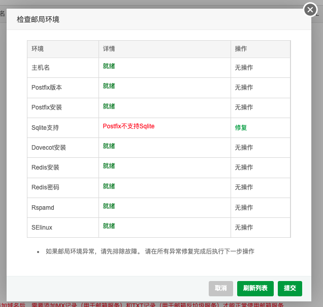

发表于 2023-9-13 16:37:38 | 显示全部楼层
堡塔运维小林 发表于 2023-9-13 16:19
您好,复制下面的命令去终端中执行安装,安装完成再去邮局中看看是否成功
  1. Unable to locate package cyrus-sasl-plain
其余均正常安装
打开邮局管理器显示Postfix不支持Sqlite,点击右侧修复无效

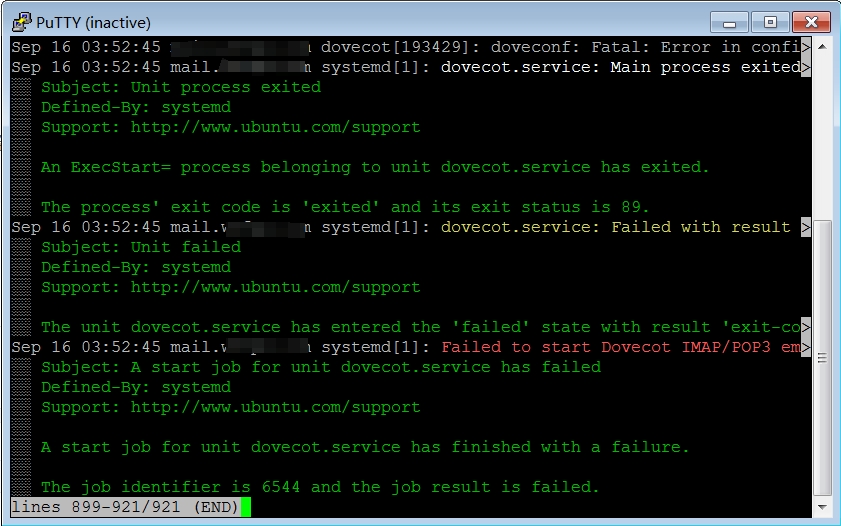

已解决,使用命令行安装这些服务器完成之后,发现dovecot服务显示是正常的,但是却一直无法启动,使用systemctl start dovecot报错,无法启动。
然后执行journalctl -xeu dovecot.service命令查看报错信息,看到有这样的一个错误错误信息
  1. Sep 13 09:55:14 tp.lccmw.com dovecot[3374043]: doveconf: Fatal: Error in configuration file /etc/dovecot/conf.d/10-ssl.conf line 13: ssl_>
  2. Sep 13 09:55:14 tp.lccmw.com systemd[1]: dovecot.service: Main process exited, code=exited, status=89/n/a
表示dovecot配置文件/etc/dovecot/conf.d/10-ssl.conf第13行有语法错误,表示该配置文件第13行配置有个">"没有闭合引起的。
然后执行下面的命令修复后dovecot服务可以正常的启动,恢复正常
  1. 删除这个配置文件:
  2. rm /etc/dovecot/conf.d/10-ssl.conf
  3. 使用这个命令重新生成配置文件:
  4. dovecot -n
