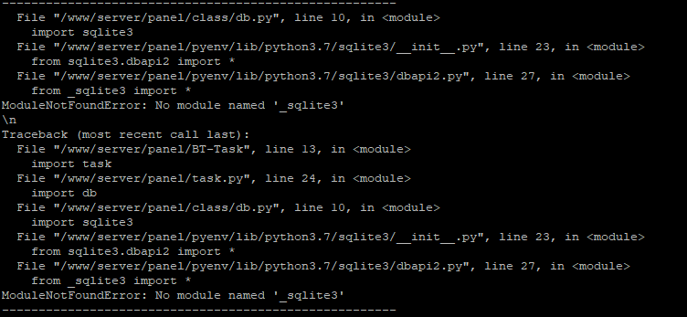

OpenEuler22.03LTS SP2
使用万能命令安装报错

您好,您到终端执行安装下述服务,然后再执行面板安装看看。
  1. yum install sqlite-devel -y

发表于 2023-9-18 16:58:45 | 显示全部楼层
还是报之前截图的错误
