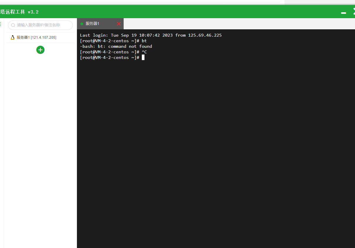

【已完成】输入bt没有执行,显示-bash: bt: command not found
发表在 Linux面板2023-9-19 10:18 [复制链接] 8 8226

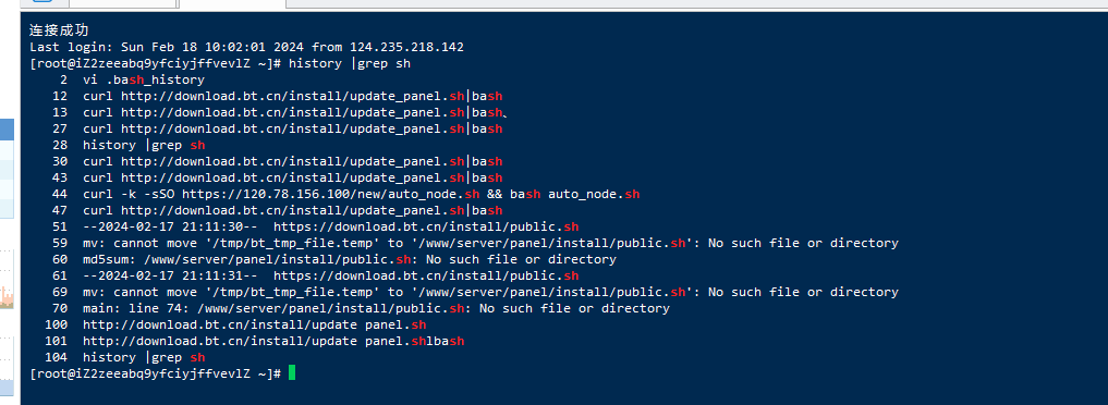

您好,请问您是否有安装宝塔面板呢?如果有的话麻烦到终端执行下述命令截图上传看看。
  1. history |grep sh

发表于 2024-2-18 10:57:17 | 显示全部楼层
这个是我执行完提示信息
