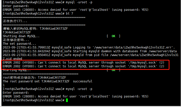

1、发现宝塔无法备份数据库。尝试面板的所有数据库操作都失败,日志提示Access denied for user 'root'@'localhost' (using password: YES)
2、尝试宝塔面板重置root密码,无效,一直卡住。3、尝试使用bt 7命令重置密码,提示报错
4、尝试重装mysql,但是无法删除数据库,无法下一步操作

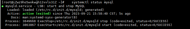

您好,请问您的mysql服务是否有在正常运行呢?麻烦截图一下下述命令
  1. systemctl status mysql
发表于 2023-9-21 12:04:14 | 显示全部楼层

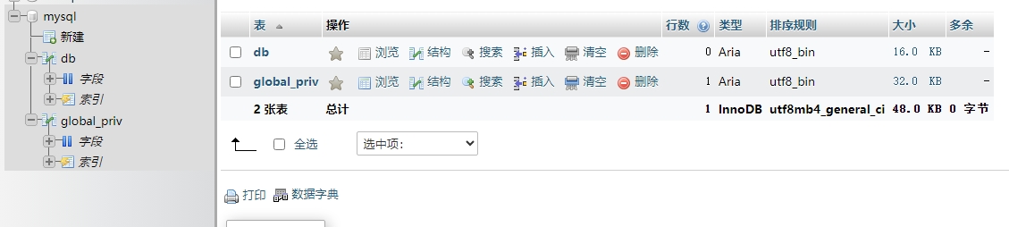

这个问题应该出在 安装MySQL之后 在数据库里面mysql数据库里面没有创建user这个表 然后怎么修改密码也是没有用的

20230922105902.png 排查一下是什么原因导致的安装之后再mysql 里面没有user表
